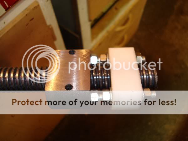

Hur fixxar jag backlash mekaniskt med en trapetsskruv? Några tips? Uppskattar felet till 1/5varv, dvs felet blir typ 0,5mm på bordet.. både i X och Y-ledd.

Om muttern är vettigt gjord bör den ha en ställskruv, dvs muttern är delad och man trycker isär eller drar ihop mutter halvorna för att bli av med glappet. En annan variant kan vara om det går det är att 'snedställa' muttern för att bli av med glappet.

Har kollat, muttrarna verkar inte gå att justera såvitt jag kan se. Hur ser det ut om de är justerbara?

det sitter en liten skruv på muttern typ...hubben skrev:Har kollat, muttrarna verkar inte gå att justera såvitt jag kan se. Hur ser det ut om de är justerbara?
man kan prova att lägga ett tunn plåtbit under ena kanten i mutterfästet så att man snedställer muttern en aning i vinkel mot
trapetsskruven.
jag har samma problem, jag funderar på att klyva muttern tvärs över ner mot fästplattan och svetsa fast en M6 mutter på ena halvan och en hylsa på den andra så att man pressar ihop halvorna mot varandra.
nu är väl muttern i gjutgods, har gjutjärnselektroder som borde funka...
hur känsligt är det att svetsa i muttern, med tanke på värmespänningar, borde gå om man förvärmer den ordentligt...
ngn som provat?

Jag vill minnas att det fanns en tråd angående modifiering till justerbara muttrar.
Minns inte vilken, kan det ha varit "lilluffe's"?
Nu när du redan har linjärskalor, kanske det kan vara värt att fundera på ett servosystem istället för stegmotorer?
Edit:
Jo, lilluffe's tråd var det. http://elektronikforumet.com/forum/view ... 74#p377374
