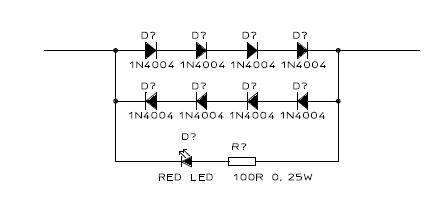

Jag har en mekanisk-thermostat-strömbrytare som driver en cirkulation pump 240 VAC / 50W.
Jag skulle vilja ha en LED som visar när strömbrytaren är sluten och pumpen går.
Problemet är att det INTE finns någon annan strömförsörjning än just över brytaren just där dvs jag har inte tillgång till kabeln efter pumpen.
Så LED;en måste på något sätt ta ut 15-20mA ur 240 V "serielt" kopplat.
Jag vill inte mecka med någon klumpig transformator eller ha ett batteri som måste bytas.
Kan man lösa detta kanske med 2 st likriktardioder som tåler typ 5A paralell kopplade i varsin rikting borde skapa ett pyttelitet spänningsfall som man kanske kunde nytja med en resistor eller nån zener diod för att driva LED;en.
Skulle man kunna linda kabeln ett par enstaka varv runt en ferrit ring och ta ut lite spänning.
På sekundär sidan kunde man kanske då bara ha en resistor och led;en och en diod i andra riktningen om det behövdes kanske.
Det sitter en cirkulations pump i kretsen som helst skall påverkas i minsta möjliga grad.
Jag söker en klurig men framförallt enkel billig lösning.

Jag tycker att du själv är inne på en fungerande lösning.
Så här hade jag gjort som ett första försök.
Teoretiskt så borde det räcka med tre dioder i serie, men med 4 så är det enklare att "gissa" motståndsvärdet...
Pumpen borde inte bry sig om att det "saknas" ca 3V eller att nollgenomgången är lite lång eller att toppspänningen inte blir mer än 325V-3V det ligger väl inom specen för ett vanligt elnät.
Detta borde funka för de flesta cirkulationspumpar av "normal" storlek (typ <100VA) och utan egen varvtalsstyrning.
Eventuellt så kan värdet på motståndet behöva justeras lite.

Får inte lysdioden sån där otäck backspänning som dom har svårt för i den konstruktionen?

Nope, kan aldrig bli högre än det motriktade spänningsfallet dvs ca 3V.
Reverse Brake Down Voltage är oftast på Minimum 5V för RÖDA lysdioder så det skall vara helt lugnt.

Gör som jag har ritat med fyra dioder i serie så blir det bra.
Uppenbarligen så litar du inte på goda råd, så här kommer mera information (råd är gratis, utbildning kostar normalt 1000:-/h).
Genom att använda 4 dioder i serie så kommer spänningsfallet upp i ca 2,8V över dioderna.
Med ett Vf på ca 1,8V över lysdioden så finns det ca 1V som kommer att ligga över motståndet det ger 100R för 10mA If.
Om man har 100R i framledningsmotstånd så begränsas en eventuell felström rätt så rejält.
DET ÄR INTE EN KORTSLUTNINGSSTRÖM INBLANDAD.
50W/230V=210mA är den maximala strömmen genom lysdioden som sen kommer att reduceras ytterligare genom 100R motståndet.
Att lysdioden går sönder råder ingen tvekan om men att den skulle explodera med trasig kapsling är kvalificerad okunskap.
Ta och prova att skjuta något hundratal lysdioder så lär du dig, jag har gjort det genom åren, till dags dato 0st "skjutna" kapslar.
Det kommer att säga "fizz" när röken släps ut och lukta lite illa det är allt.
Och även om du lyckas koppla helt åt pipsvängen så kommer 100R motståndet att begränsa strömmen till 2,3A RMS respektive 3,25A PEEK, det kommer att elda upp både motstånd och lysdiod men på ett kontrollerat sätt, inte ens säkringen kommer att gå.
Om du bara använder 3st serikopplade dioder så du har 2,1V Vdropp att leka med då blir för en röd led med Vf=1,8V R=30R för If=10mA, då skulle din RMS kortslutningsström kunna bli 230/30 7,6A vilket ställer till mera än 2,3A...
Anledningen till att det sitter 4 dioder i varje riktning är för att minska risken för DC magnetisering i lindningarna/järndelarna och att göra felfallet symmetriskt, motorer mår bättre då.

Gud vad pinsamt. Jag vände upp och ner på effektberäkningen.
Jo eftersom jag betraktar mig själv som "kvalificerat okunnig" och inte brännt
så många LED så jag antog "worst imaginable scenario" för säkerhet skull (och för att vara lite dramatisk
). (Men å andra sidan bör väl Amerikanska advokater stämt skiten ur alla LED fabrikanter som någonsin orsakat skada hur klantigt kunderna än bär sig åt.) Dom har säkerligen någon typ av säkerhets "brott-anvisning" inbygggda.
Tack för all förtydligande/utbildning jag uppskattar det verkligen. 100 Poäng.
Jag ber om ursäkt om jag verkat skeptisk men det är mer nyfikenhet att veta hur det fungera.
Idag skall jag till Elfa så någon gång imorgon har jag troligen provat av det hela.
Nu känner jag mig trygg nog att prova din skiss Limpan. Eftersom jag skall dra ut LED;en med en kabel <1 m längs med en tapetserad vägg så kanske man ändå skall in med en liten 100 mA T säkring i serie med LED;en omifallatt 100 Ohm resistorn skulle kortsluta eller något annat händer vilket väl iofs är lika eller mindre sannolikt än en lottovinst.

Tänk på att det är nätspänning till lysdioden. Kabeln/sladden måste vara godkänd för nätspänning samt att lysdioden måste monteras i en kapsling med någon form av beröringsskydd (typ plast/plexiglasstav) framför lysdioden för att få tillräckligt isolationsavstånd.

Avprovat! Fungerade perfekt med en liten 1/8w eller om det kanske var en 1/4W resistor 100 ohm. Ingen kännbar värme i någon komponent.
Jag mätte 3,57 VAC över dom 4 dioderna.
Då är det väl ok att kappsla in det hela i ett par krympslangs rör?

Ja, det är bara att kapsla in.
31mW ((3,57*3,57/100) i motståndet är inget problem men du har 17mA i din lysdiod, det håller den för men det kan gott minskas.
Om du vill minska ljusstyrkan tag två motstånd (ersätt 100R med 2*100R dvs 200R) i serie så blir det bara ca halva ljusstyrkan och evig livslängd även om du så gjuter in det hela...
