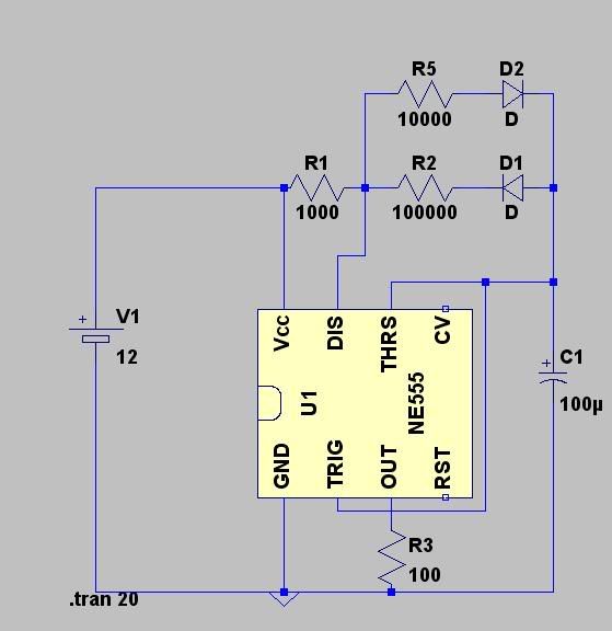

Är den här kretsen fördelaktig?
Hittade kretsen på http://home.cogeco.ca/~rpaisley4/LM555.html#4
Den verkar reagera mer som jag tänkt mig när jag kör en simulering i LTspice.
Vellemans krets fungerar den också, men jag skulle behöva snarare 150K på RV2 och 100K på RV1
Sen är det ju ett problem att den inte fungerar i verkligheten. :doh:
I den nya så är det väldigt logiskt har jag 100K pot på R2a & R2b så varierar R2b tillslag mellan 1-12sekunder och R2a paus mellan 0-8 sekunder. Det är tillräckligt för mig.
Nya kretsen använder inte 4, reset eller 5, control voltage. Kan man skippa dessa rakt av?

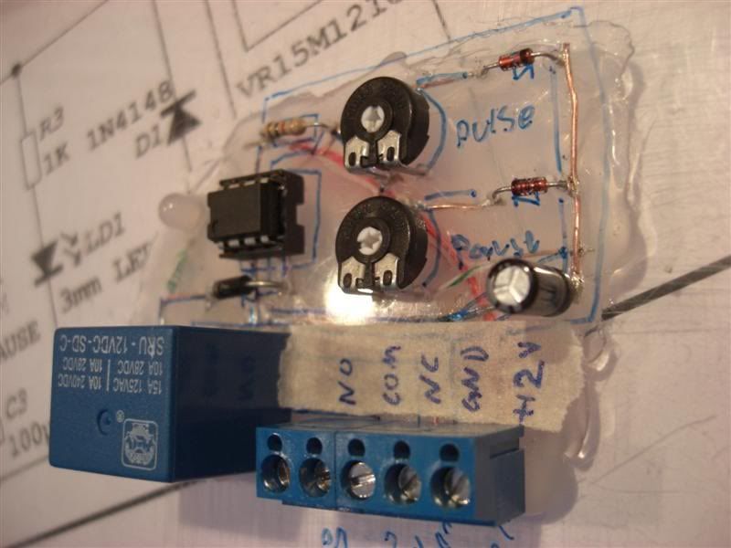

Hopp, jag har nu byggt krets nr 2 med hjälp av ett begagnat lunchlådelock och koppartråd.
(Tog med relät från vellemankretsen och satte samtidigt in en lite ljusstarkare diod för indikation.
Denna fungerar utmärkt så nu är jag nöjd.
Tiderna stämmer inte med simuleringen, maxtid på puls är 7 sek och paus 7.5. Men den skillnaden spelar ingen roll för mitt syfte.
Drar man pauspotten till "noll" så är det kontinuerlig puls, det tar jag som en bonus.

Har du provat att koppla ur reläet på Vellemanbyggsatsen? Funkar kretsen som den ska då(blinkar dioden på rätt sätt)? Om svaret är ja, prova då att koppla in reläet igen men nu med en diod i serie med reläet, som jag har ritat in på den här bilden.
Det kan nämligen bli något skumt med 555an när man belastar utgången med ett relä(induktiv last), spänningen på kondingen C3 når aldrig upp till nivån som krävs för att 555ans utgång ska vippa över till en ”0a”, utan spänningen stannar precis under omslagsspänningen. Kanske börjar (DIS=p7) tjuvdra lite ström i förtid, av någon outgrundlig anledning?

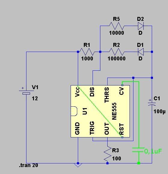

PS. resetingången(p4) bör du nog ändå ansluta till +, för att slippa eventuella störningar, skadar åtminstone inte!

PS. resetingången(p4) "ska" du ansluta till +, för att slippa eventuella störningar. p5 ansluter du med 0,1uF till gnd. Rätt påpekat det glömde jag tidigare.
Öppna ingångar tar emot störningar. Vilka kan vara väldigt svåra att felsöka i ett senare skede. Det kan fungera länge sedan flyttar man något och det fungerar ibland men inte ibland.

Såhär blir revision 3 då?
R3 á 100ohm representerar denna gång symboliskt lasten från 3xSSR
Här skippar jag helt dioder på "out" eftersom lasten i själva verket egentligen är 3st dioder.
Bild på revision 2 kan vi ju bjuda på:
Väldigt smidigt att rita av hålbilden för komponenterna på plastlocket måste jag säga, bara att hålla det gamla kretskortet bakom plasten och peta till med spritpennan på respektive hålbild. Alla komponenter passade perfekt. :tumupp:
