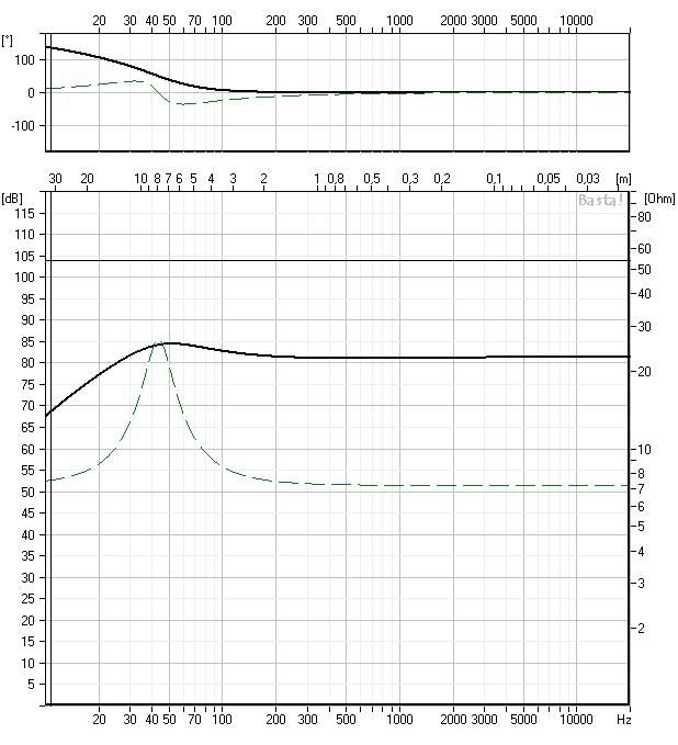

Jämför man LT med en vanlig EQ så är LT-kretsen avpassad för just den "låda-element" kombination man har.
I mitt fall så är baselementen från Tangband och heter W6-1139SG och bredbanden som ska köras i topparna heter W3-871SC.
Utan LT blir kurvan såhär:
Och med LT:
Som ni ser så skiljer det nästan 11dB vid 20Hz!

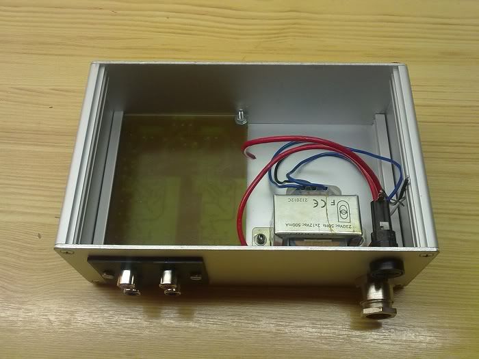

Å såhär ser prylarna ut:

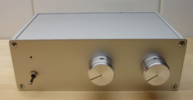

Så långt gånget:
