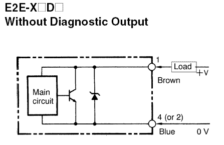

Elektronik är inte min starka sida, är det någon som kan hjälpa mig med hur jag kan koppla in induktiva givare till mitt break out kort?
Jag har 6st av Omron E2E-X2D1-N induktiva givare DATABLAD som jag vill koppla till mitt CNC4PC C1 breakout kort INFO. Jag har även ett 12V nätagg i min styrlåda som kan driva dessa. Målsättningen är koppla så att jag kan köra homeing på X Y och Z samtidigt med separata inputs medan limit kopplas på en gemensam input.
Jag har fått tips om att bara använda ett motstånd och andra som sagt att jag bör använda en optokopplare. Men jag vet exakt hur jag bör koppla in detta?

Hmm, jag hjälpte POS med en liknande grej för ett tag sedan så jag började skissa på ett schema men kom på mig själv med att inte förstå hur en två-tråds induktiv givare fungerar... :oops:
Enligt databladet så är switching capacity 3-100mA så låt oss säga att Load i det här fallet är ett motstånd på 1.2k, då har vi i runda slängar 10mA om vi matar med 12V.
Det jag inte fattar är att när givaren detekterar "närvaro" av metall och utgången "går till" så kortsluter den ju sin egen matning. Elektroniken i givaren saknar då drivning varpå utgången "går från" och elektroniken får på nytt drivning och utgången går till osv - utgångnen oscillerar i princip. Är det så dom funkar?

Som sagt, jag är osäker på hur den här typen av givare fungerar. Givaren ska, som jag skrev tidigare, klara att switcha en last på 3-100mA så i princip vad som helst mellan 120 och 4k ska fungera. Om jag läser databladet rätt så drar givaren i sig max 0.8mA och du har tre sådana dvs 2.4mA. Minimum matningspänning är 10V så vi har bara 2V att "lira med". Ohms lag säger då att motståndet skall vara 833ohm, jag hade testat med 820ohm.
Om du har dioder hemma så testa med det du har, 1N4148, 1N4001 eller vad som helst.
Specen på C1-kortet säger att låg nivå skall vara <0.8V, tyvärr hittar jag ingen siffra hur mycket man tappar över givaren så om det inte fungerar med valfri diod får man ta till en Schotky-diod (som har lägre spänningsfall än en vanlig).
Men, än en gång - givartypen är för mig okänd mark så YMMV.
Och, ja, det är bara att plocka bort två givare om du ska köra separata ingågnar. Då kan du gå upp i resistans på motståndet om du vill men det är inte nödvändigt.

Du har ju fortfarande alltid spänningsfallet i transistorn, så matningen blir ju aldrig kortsluten.
Borde inte en spänningsdelare med sensorn mellan 12v matningen och det andra motståndet fungera, eller tänker jag fel?

Jag menade inte att sensorn kortsluter matningspänningen generellt, jag menar att den kortsluter "sin egen" matning eftersom lasten sitter i serie med just matningen och transistorn switchar till jord. Och eftersom spänningsfallet över en normal transistor som är bottnad bara är någon 1/10 volt så blir det ju inte mycket mer än just "nån 1/10 volt" över för själva sensorn (main circuit) att "gå på" vilket skulle göra att transitorn omedelbart "slår ifrån" igen.
Antagligen är det så att principskissen är lite väl principiell och att man tappar betydligt mer än spänningsfallet över den bottnade transitorn men hur mycket det är frammgår ju inte av databladet, så vitt jag kunnat se.

Just mätt upp, sensorn under slutning (metallföremål framför) får ett spänningsfall på 2.6v oberoende på om matningspänningen är 8v eller 28v.
Testade min uppkoppling också, ger i princip 0v när sensorn inte har metall framför sig, 4.7v med sensorn framför, för detta använde jag 2st 180Ohms motstånd, strömmen genom blir ca 26mA, och effektutvecklingen totalt ligger på 0.25W fördelat på 2 motstånd och sensorn (liten tankevurpa när jag valde motstånd, men som Proof of Concept fungerade det ju), tanken med det var att ligga så nära motståndets Pmax som möjligt för att få så låg resistans som möjligt och därmed så låg spänning som möjligt ut ur spänningsdelaren när sensorn inte ger utslag.
