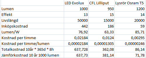

Om vi antar att specifikationen på Evolux stämmer så kan vi ju göra en jämförelse.
Dom tävlande:
Evolux LED-lampa 13W
Megaman Lilliput Plus enegisparlampa 15W
Osram Lumilux HE T5 lysrör 14W
Resultatet:
Dom tävlande:
Resultatet:

Re: Kraftiga LED-lampor för E27, hur svårt kan det vara?
Du ansätter fortfarande 100% effektivitet i reflektorn, det är det inte, absorbatorn av ljuset i reflektorn varierar från 0 till 66%. 80% av alla armaturer har runt 45% absorbering av ljuset (dvs 45% av 66,6%).
Ange värdet i LUX som jämförande parameter istället.
Sedan så har du drivenhetsförluster som inte är inräknade i T5 rörets effektangivelse.
Sedan skall du lägga till 150:- till 300:- i kostnad för byten av ljuskälla. Detta är internberäkningskostnad för ett flertal fastighetsbolag, det som gör denna post hög är kostnaden för arbete på obekväm arbetstid, samt saneringskostnaden för varje trasigt lysrör (trasigt glas) som ger utläckande kvicksilver.
Sedan så finns en fiktiv kostnad som ansätts för värdet att det inte finns kvicksilver i produkten 0:- till 400:- enligt vad jag sett fastighetsbolag använda sig av (väldigt subjektivt ock helt luddigt, men så är det).
