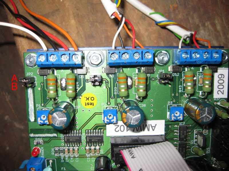

Lägg in några screen-dumpningar och foto på korten med jumprarna + Ctrl-C från manualen, så blir det lättare.

Så här står det i manualen
Och såhär har jag det inställt

Om det är foto på ditt kort, så ser det ut som det är 1/4-steg. Så då ska det vara 533,3333.
