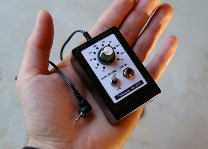

Ännu en time-lapse... med hänvisning till: http://www.elektronikforumet.com/forum/ ... =3&t=36127
Den här varianten knåpade jag ihop senaste veckan.
Det började med att en släktings digitalkamera ramlat i sjön. Motsvarande nya kameramodell han skulle få på försäkring hade inte nån time-lapse funktion. Han frågade då om jag kunde bygga en time-lapse till hans systemkamera istället, som ju har en "remote" ingång som man lätt kan styra. Bara att jorda två pinnar för SHUTTER eller FOCUS. Jag var väl måttligt intresserad, men när han visade ett färdigt schema på en modell hans kompis byggt tog jag som utmaning att bygga nåt med betydligt färre komponenter. Hans variant hade horribelt många komponenter. Den var byggd med ett antal logikkretsar och en kristall, men hade dessutom en operationsförstärkare (!) och spänningsreferens, samt ett mekaniskt relä för att jorda SHUTTER signalen.

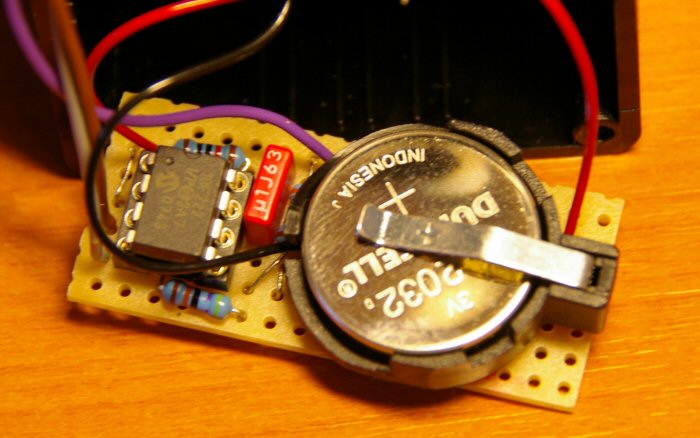

Min version har ingen kristall, och är därför inte lika noggrann, men i övrigt har den samma funktionalitet. Den är byggd med en liten PIC i 8-pinnars DIL kapsel, plus några motstånd, kondensatorer och en ESD skyddsdiod. Intervalltiden läses med en pot; 1 s, 2 s, 5 s, 10 s, 30 s, 1 min, 5 min, 10 min, 30 min och 1 h. Den är åtminstone kompatibel med Pentax och Canon DSLR med 2.5 mm remote kontakt.
Förutom själva time-lapse funktionen fick jag in några trevliga funktioner. Den detekterar när sladden dras ur eller kameran stängs av. Efter 20 sekunder går den då i sleep läge. Sen vaknar den automatiskt igen. Detta för att spara batteri ifall man glömmer att stänga av den.
I sleep läge håller batteriet teoretiskt >20 år.

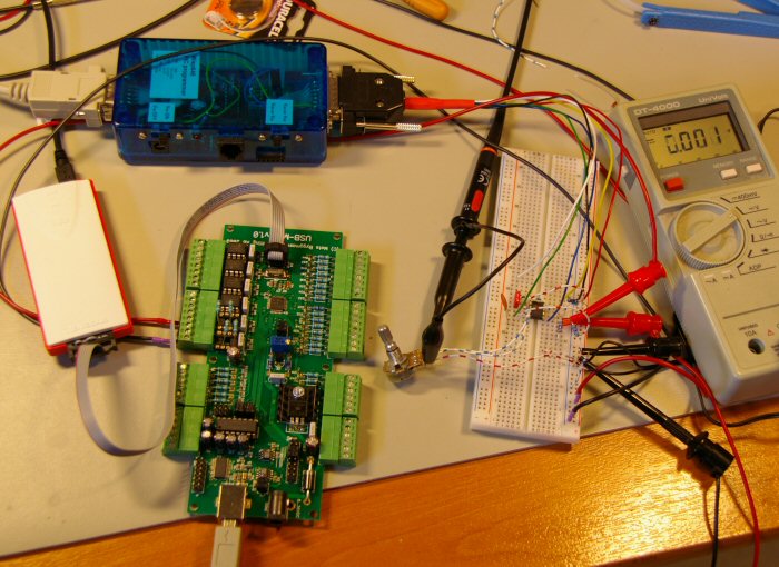

Trimmar in fördröjningstiden mha ett annat bygge som har kristall. Även om time-lapse kretsen inte har nån noggrann ocillator kan man ju göra det bästa av situationen ändå:
Skulle önskat att jag fick till mekaniken lite mindre och smidigare, med tanke på att själva elektroniken är så liten. Men men...

Trevligt trevligt. Enkelt och elegant. Älskar det stora härliga vridreglaget.
