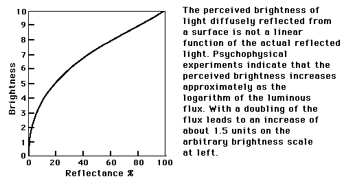

Re: Hur uppnå 3x 16bit PWM
OK, så du behöver alltså igentligen inte 2^16 *olika* nivåer utan
kommer att ha en skala med olika steg så att de rellativa stegen blir
mer eller mindre lika. Eller så fixar man det efter själva PWM signalen.
Hur många olika ljustyrkor behöver du, tror du ? Det är tveksamt
om man kan uppfatta så värst många fler steg än 1000...
Digitalkameror har 12/14-bitars sensorer och ändå har de lägre dynamiskt omfång än ögat. Så jag förstår att mer än 8 bitar behövs.
Jag tror det finns AVRer med två 16-bitars timers med två PWM per timer, en sån borde ju duga.
Nej, jag har inga ideer, försöker bara förstå vad det faktiska problemt är...
Du sa ju ingenting om vad PWM signalen skulle användas till från början.
Så i princip skulle du kunna få (bara för att ta ett exempel) 1000 (eller 1024)
olika nivåer på den seriella linan som sedan mappas till 1024 olika 16-bitars
värden som då ger den önskade *upplevda* skalan av ljusstyrkor. Ett enkelt
sätt kan vara att bara räkna fram de 1024 värden på en 16-bitars skala
som ger samma rellativa förränding (d.v.s en geometrisk serie till skillnad
mot en aritmetisk serie där skillnaden är konstant).
Om detta sen mappar bra mot ögats ljusskänslighet vet jag inte, men det blir
i alla fall mycket bättre vid just låga nivåer då ju de stora rellativa stegen
ger ett flimmer. Principen är den samma i alla fall.

Eftersom systemet även används för allmänbelysning kommer jag dock ändå tvingas ha en sådan tabell (8 linjär -> 16 perceptionskorrigerad) i centralenheten så att denna ska kunna utföra snygg dimmning utan att datorn är startad.
