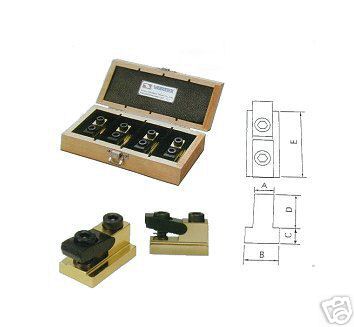

vad heter dessa på engelska?
Inlägg: 27325
Inlägg: 6132
Re: vad heter dessa på engelska?
Toe-clamp kanske - men det verkar vara ett rätt unvirsellt använt uttryck...? Mitee-Bite gör i alla fall en uppsjö med liknande grejer, men dom kostar.... :-(
Inlägg: 27325
T slot Clamp kom jag fram till nu då jag letat ett bra tag, Vertex kallar dessa så.
Mitee-Bite = jo de har man ju tittat på någon men som du säger så är dom ganska så dyra.
Tyvärr finns ju inte deras Toe-clamp för mindre T-spår utan då gäller TSN som kostar 380/paret + porto
Tyvärr så har dessa inte neråtdragande spännkraft, men man kan ju inte få allt.
Hittade en annan typ som inte är så blodig $9.95/paret men de levererar inte utanför USA, ska ställa frågan i alla fall.
http://actmachines.com/cart/products.php?id=87
