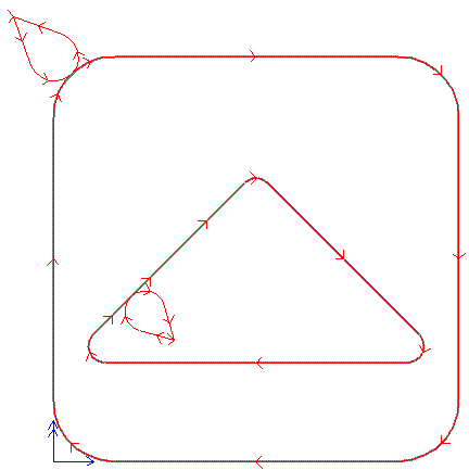

Det finns det, och det ÄR G41/G42. Men för att det skall fungera riktigt så finns det vissa saker som måste var uppfyllda. Verktygets radie måste naturligtvis vara mindre än radien i de inre hörnen och du måste "slå på" och "stänga av" radiekompensering under vad som brukar kallas för lead-in och lead-out, nånting i stil med det här:
Kvadraten och triangeln är ritade så stora som dom skall vara när biten är färdig. Utan G41/G42 så hade verktygets centrum, istället för "kant", följt fräsbanan. Här är koden för fräsning av kvadraten:

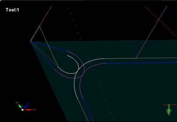

Raden N22 talar om för Mach3 vilket verktyg det är som används och dess radie måste naturligvis vara angiven i Mach3's Tooltable. Själva kompenseringen appliceras under rörelsen på rad N32, och stängs av på rad N56, i Mach3 ser det ut så här:
De blå och lila strecken är "originalbanan", utan kompensering och de vita och grå är banan som Mach3 har räknat ut baserat på radien på verktyget angivet i Tooltable. Här är samma sak för det inre hörnet på triangeln:

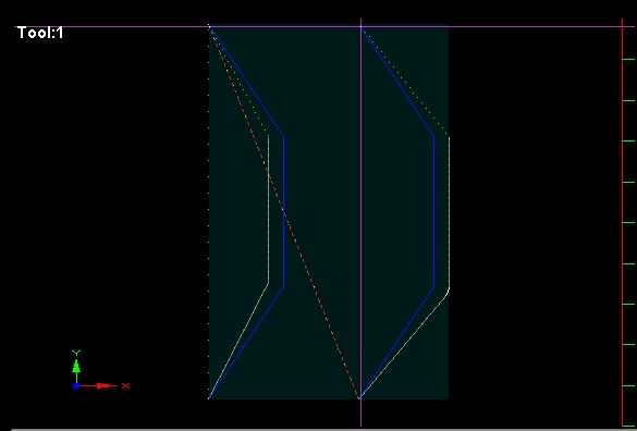

Kravet på lead-in är, vad jag vet, att rörelsen är minst lika lång som radien på verktyget. Här är ett annat lite enklare exempel att leka med - mycket lättare att se och förstå vad som händer:

Och så här der det ut i Mach3:
Som du kanske ser på "G42-sidan" så hade verktyget skurit av den "övre hörnan" under Lead-out rörelsen så man skulle behöva programera rörelsen lite längre om konturen man fräser är 35mm.
