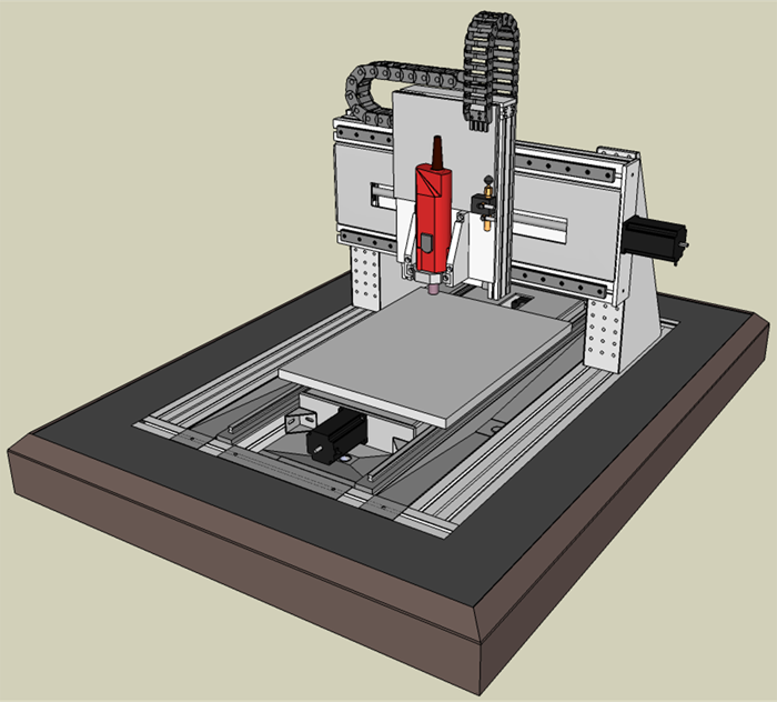

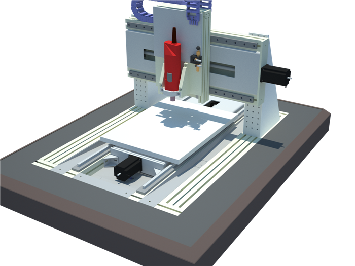

Blir rätt ballt när man gör såhär:
Re: Rita 3-D, vilket gratis program är att föredra?
orvar-e skrev:Jag är lite skeptisk till att sketchup passar det jag tänkt rita, skärmdumparna JonasJ länkar till är överhängande byggnader.
Min CNC-fräs:
Ritat i Sketchup
Ritat i Sketchup och renderat med Vray for Sketchup
orvar-e
Inlägg: 5977
Ort: Borlänge
Inlägg av orvar-e »
riktigt häftigt ...... :bravo:
