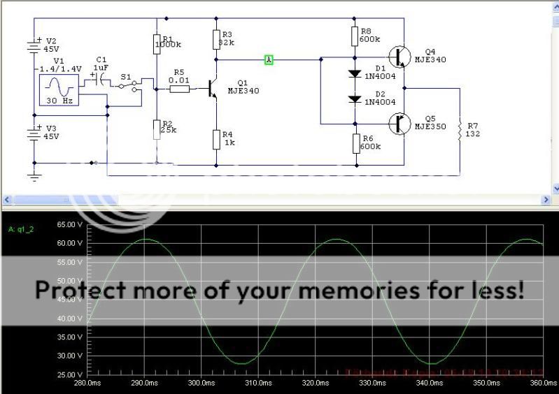

Jag ska bygga ett drivsteg till en skivspelare med en AC motor.
Behöver lite input ang. drivsteget till motorn.
Det bästa vore om jag kunnde gå från orsillatorn direkt till drivsteget
och ta upp spänningen från +-2 volt till +- 24 volt. Och öka strömmen
till ca: 200mA. Frekvensen som styr hastigheten ligger mellan 35 Hz
och 70 Hz.
Jag har lärt mig att bygga ett steg som tar upp spänningen. Och ett som
ökar strömmen.
Men hur får jag en kombination av dessa. :?
I grunden är det en vanlig enkel audio förstärkare, men utimpedansen på en sådan
brukar vara 8 ohm. Det jag behöver är en med 100 till 200 ohm.
Hur gör man?
Har Ni något förslag på krest lämpa för ändamålet?

Det finns op-amp med kraftutgång, perfekt till detta, 73-381-63 är ett exempel, 73-129-86 ett annat.

Inte riktigt tror jag, du vill driva en last på 100 Ohm gissar jag, utimpedansen från förstärkaren vill du ha så låg som möjligt för att spänningen inte ska sjunka på högre strömuttag.
Men jag hade provat precis som Icecap skrev med en effektoperationsförstärkare.

Ja jag tar upp detta igen. Jag har gått ett varv och testat en LM1875 med oscillatorn.
det gick bra sånär som att max spänning ut mot motorn blev 20 volt. Men jag behöver
24 volt (RMS).
Då kan man naturligt vis byta till LM3875. Konsekvensen blir då att strömförsörjningen
måste bygga om. Men en fördyring som resultat. Och givet vis en fördyring av drivsteget.
Småpengar kan tyckas, men vi är "priskänsliga".
Så här långt kommer jag det underlag jag hittat på webbwen:
Det som behövs i första steget är att få upp spänningen till 80 volt och ner till 10 volt.
Arbetspunket ligger på 46 volt.
Sätter jag en konnding parallellt med R4 ökar inte spänningen utan sinuskurvan "plattas bara till".
Kopplar jag däremot ur den efterföljande kretsen går spänningen upp helsnygt!
Hur hur hur hanterar man detta? :humm:
