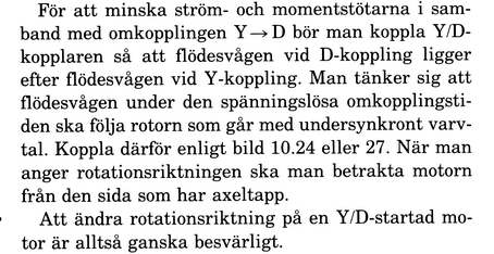

hm...det står ovan att "ändra rotationsriktning på en Y/D startad motor är ganska besvärligt"..?
när jag först pluggade in kompressorn gick den åt fel håll så jag öppnade 3fas handsken o byte plats på L2 och L3... funkar fint, eller blev det inte rätt?
