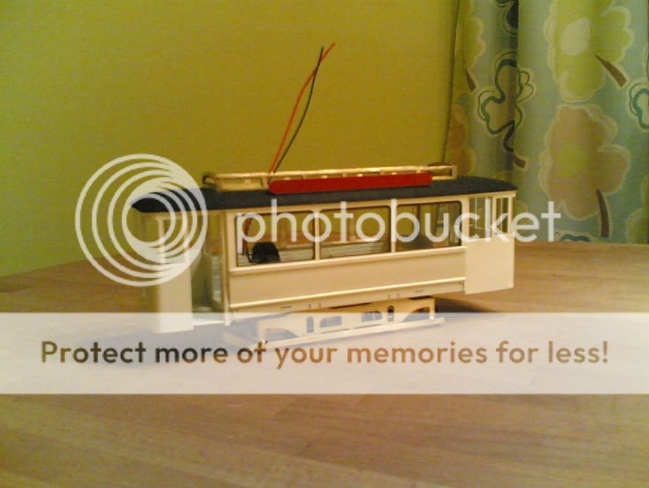

Hej!
Jag har en spårvagnsmodell (skala 1:43) som jag vill fjärrstyra. Den matas genom kontaktledning och retur i rälsen.
Jag vill åstadkomma följande:
Köra motorn på glättad likspänning 0-12 volt (bilbatteri), motorn går normalt runt 25mA men vid belastning upp till 100 kortare stunder.
Tända/släcka kupébelysning ( 3st 14-16volt(tänkte köra på 9volt för svagare ljus), 30mA samt 4st 18mA 1,5 volt) oberoende av om vagnen kör eller inte.
Tända/släcka vagnens strålkastare oberoende av om vagnen kör eller inte (2st 50mA 1,5 volt men bara en i taget).
Vagnens strålkastare skall växla med körriktning (det sitter en i varje ände).
Tänkte ändra vagnens körriktning genom polvändning men det kanske finns bättre sätt

Hur mycket fysisk plats finns?
Om man tar spårvagn M25 från 1958 som är 15 meter lång. Så blir det med 1:43, 35 cm långt. Bör ju vara en fingervisning iaf. Men det är förstås en kvalificerad gissning..
Bild!?!?

Precis min tanke, men vad heter lämplig mikroprocessor?
Som synes är det ganska gott om plats även om man inte vill fylla hela med elektronik.
/H

Tja.. prova en AVR?, dom fungerar med gcc och andra fria verktyg.
Apropå foto. Kan vara en idé med en linjal framför
