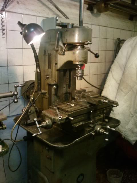

Bild, jo...
Stadig maskin. Det jag gillar här, är att på vertikalen kommer hela huvudet ner, inte bara en pinol. Huvudlagringen sitter i den där gjutjärnsklumpen som åker på boxgejdrar. Finmatningen på Z:an är den där stora ratten på taket. Idealiskt ställe att sätta en motor.
Längdmatning via snäckväxel finns; den kommer från en kardanaxel på baksidan. Också det ett bra ställe att sätta en motor.
Tyvärr går det inte att vinkla huvudet, vilket är ett stort minus för min del.
Dessutom vill jag ha ett rundmatningsbord som ger en fjärde axel.
Nu är det så, att det finns en köpare till maskinen redan, och man vill inte göra någon besviken. Det var bara en ide. Det är ju som sagt inte en vanlig maskin som ZF- eller RF-45:an som är väldigt populär och har färdiga cnc-kittar och user groups osv.

Om man ska konvertera någon maskin så bör det väl vara en fräsmaskin och inte en borrmaskin för det första om man nu inte ska ha en borrmaskin men det verkar inte vara fallet. Är inte lämplig kona, för dålig lagring för att fräsa med. Är inte värt att lägga pengar på en borrmaskin.
