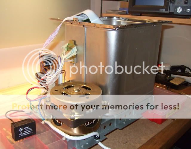

Hittade en fräsch bakmaskin i soporna och tänkte att den kunde va bra å ha, var komplett med manual och tillbehör så man hoppades ju den skulle fungera, men när jag starta den märkte jag att motorn inte gick runt... får väl skruva isär det då:
3-fas motor med konding.. varför har man det så? blir det inte sämre effektivitet, och i en sån här massproducerad sak hade de väl kunnat få tag på passande 1-fas.. ?

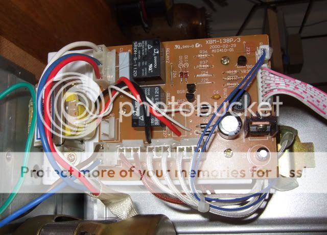

Motor och värme-reläkortet. Börjar med att mäta lite komponenter, motorkondingen, relät, som styrs av npn trissa, ser att det inte är någon spänning på basen för den till motorn. provar att dra den hög genom motstånd och då går motorn igång.

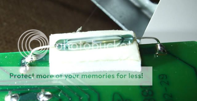

Styrkortet med display, knappar, och nån uC, på baksidan av det sitter en sån här:
Är det en termo-switch eller va säger man? den är monterad ca 15cm ovanför motorn och reläkort, antar att det är för å bryta om man kör för tung deg, eller kör den back to back direkt igen efter att ha bakat ett bröd, den leder iaf inte, är litet glapp även om det ser ut som de ligger ihop på bilden. Enligt manualen så ska den blinka H:HH på displayen när den är i överhettnings-läget, och styrkortet har en extra kontroller-pinne anslutet till pinnen som styr motorn, antagligen för att då känna av när denna brutit, men ser inte ut som de implementerat funktionen i sin kod för den gav inget felmeddelande.

Det där ser ut som ett tungelement, antagligen för att kolla att luckan är stängd.

Tror du? jag hade isär luckan med för å göra rent å såg ingen magnet eller så i den, EDIT: eller nu märkte ja det var en ingjuten..
Timer och programmen går igång mm. även när den inte var bruten, känns som den inte borde starta värme-element mm. om den tror att luckan är öppen om den nu har avkänning för det.
Kan ju ha varit så lätt att inget var fel å jag bara provat med öppen lucka.. fast det vill jag i så fall förtränga nu =) Tack peter =)

discomike skrev:3-fas motor med konding.. varför har man det så? blir det inte sämre effektivitet, och i en sån här massproducerad sak hade de väl kunnat få tag på passande 1-fas.. ?
Kondingen är till för att "skapa" en fasförskjutning så att motorn alltid skall gå åt rätt håll.

Ah är kanske nåt tungelement då, prova lite med en neodymiummagnet, fast måste ha den extremt nära för att det ska bli kontakt.. kanske magneten i luckan som inte orka med det, nu kan jag iaf kör med luckan öppen =)
Läst på lite om kondensator-start för enfasmotor nu =) Så man lär sig lite iaf =) Tack Jeppson
