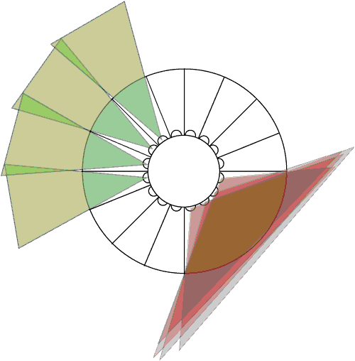

Lopolights lanterna verkar ha tre dioder staplade på varandra och sen en skärm mellan varje diodtrippel. Varför har man skärmar mellan dioderna? För att inte ljuset skall bli starkare där diodernas ljuskäglor överlappar? :humm:
Jag började göra ett mönsterkort i Eagle för att göra en liten prototyp men körde fast direkt. Det verkar inte gå att vinkla komponenter med mindre steg än 90°. Eller går det?

Skärmen är väl främst för att de dioderna inte skall lysa åt sidan. On du tar en "vanlig" lysdiod så lyser ju den starkast rakt fram, men även från sidan ser man att den lyser. Om du då sätter två lysdioder i 90 graders vinkel så kommer du att se sidan på den ena när du ser den andra rakt framifrån.
Med skärmen får man en effektivare "utsläckning" åt det håll dioden inte skall lysa.
Re: Båtintresserade? Genemsam konstruktion av LED-lanternor?
Att man har skärmar mellan dioderna beror nog på att om du inte har det kan en diod som sitter i mitten faktiskt sprida över den vinkeln du vill ha även om du har skärmar på sidorna pga sin position.
Se varför:
Det man måste tänka på är att lysdioders angivna vinkel inte är en skarp gräns utan vinkeln där den har 50% av ljusstyrkan mot i mitten av ljusstrålen.
Att leta efter väldefinierade 5mm-lysdioder är nog rätt lönlöst, man måste fixa avgränsningen på något annat sätt...
Att det blir starkare i överlappningarna är nog inget problem just iom lysdiodernas gradvis avtagande ljusstyrka.
Jaja, Nerre hann före medans jag ritade bilden, men här kommer den iaf :)

Meduza skrev:Jaja, Nerre hann före medans jag ritade bilden, men här kommer den iaf :)
Ja men din bild visade det ju lite tydligare.
