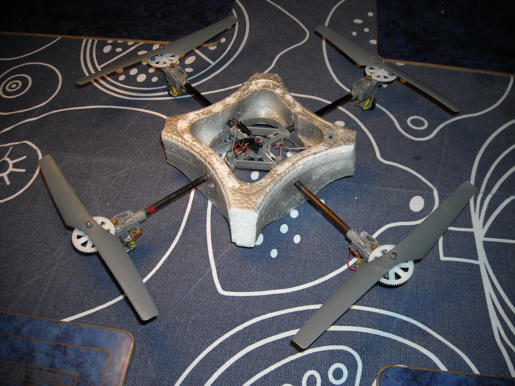

Jag har som projektarbete i skolan att snickra ihop en 4-rotorig flygfarkost. Till detta har jag som mekanisk grund denna:

Ser precis ut som en slaktad X-UFO :) Har en sån ligger, med trasigt gyro, så det här projektet kan vara lite intressant för mig också ;)

Jag kan ta lite bilder på hur den ser ut orginal, om det är av intresse :)
För övrigt är jag helt enig! Verkningsgraden är absolut inte den bästa, men är ändå tillräckligt bra för att den ska vara rolig :)
Jag kommer ihåg när jag började med elflyg. Då var det NiCd eller i bästa fall NiMh som gällde. Och de små fina borstlösa motorerna var så hutlöst dyra att man bara kunde drömma om att använda dem. Istället blev det stora tunga DC-motorer, om man ville ha lite fart i grejerna. Man fick vara glad om man fick 5 minuters flygtid.
SvenW
Inlägg: 1161
Blev medlem: 24 april 2007, 16:23:10
Inlägg av SvenW »
- "Jag kan ta lite bilder på hur den ser ut orginal, om det är av intresse."
Visst. Det vore intressant.
- Har du fluget den också?
Walle
Moderator
Inlägg: 7701
Inlägg av Walle »
Motorassembly.
Styrkortet med gyro.
Hela skrället.
Ursäkta det korta skärpedjupet, har ingen blixt hemma, så det fick bli stor bländare (f/1.2) istället :)
