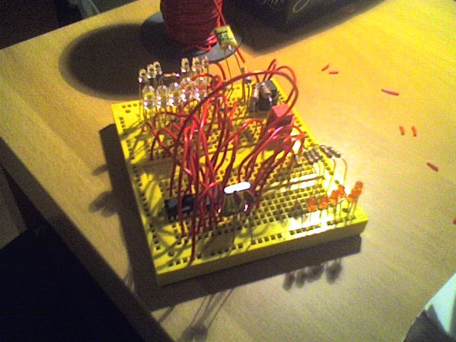

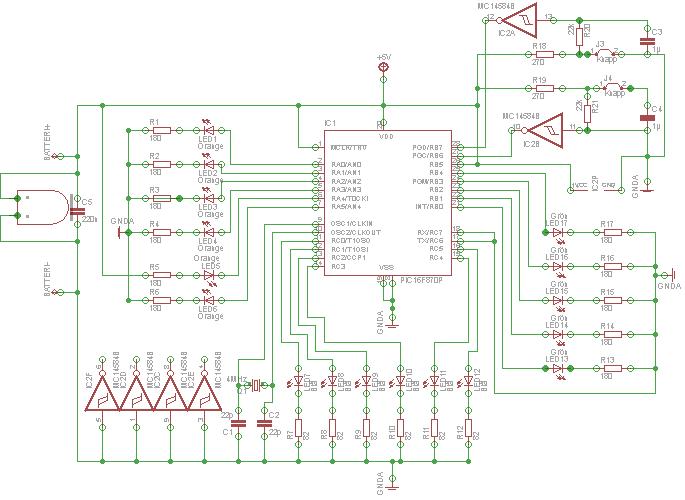

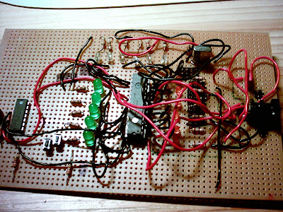

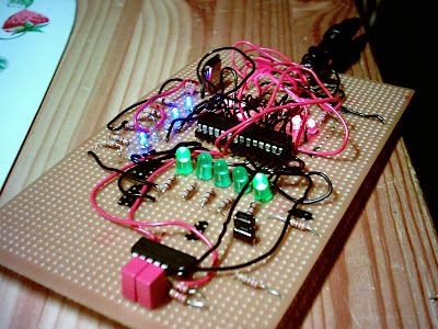

Hej!
Det här är mitt allra första elektronikprojekt, och jag kanske bör tillägga att jag när jag började inte kunde någonting om elektronik, och definitivt ingenting om mikrokontrollers, men det är "learning by doing" som gäller. :)
Projektet gick ut på att helt från grunden skapa en klocka som binärt visar tiden med hjälp av lysdioder, och idag står projektet (nästan) klart. Jag använder mig av en PIC16F870 för att kontrollera hur mina LEDs ska lysa, och två knappar för att ställa in tiden (en för timmar och en för minuter/sekunder). Anledningen till att jag skriver nästan klart är att den inte verkar gå helt stabilt, och många omstarter kan behövas innan den börjar gå i början. Men när den väl börjar gå så brukar den gå ganska länge. Som bäst förvrängdes tiden med någon minut eller två på en månad, så även då går den lite ojämnt.
Till bygget:
Jag kom fram till att det gick att driva lysdioderna direkt från utgångarna på min μC, vilket förenklar konstruktionen betydligt, men eftersom pinne RA4 på μCn är open drain fick jag montera lysdioden baklänges där. Jag skapade således ett kopplingsschema i Eagle som kan ses på bilden nedan. Det övre högra hörnet är tillägnat knapparna som ska styra tidsinställningen. Där har jag använt en kondensator tillsammans med ett motstånd för att "avstudsa" knapparna, och sedan anslutit till en NOT-krets för att få schmitt trigger-funktionalitet då detta inte finns i roboten. (Den mystiskt formade saken i väntsra kanten är min egenskapade symbol för batterieliminatorskontakt :wink: )
För att få tiden att hållas så exakt som möjligt har jag använt mig av en 10ppm kristall på 4MHz och ett knep som jag läste här på elektronikforumet. Det handlade om att man varje gång timer 1 utlöses lägger på ett värde, med en massa decmaler, och när heltalsvärdet passerar över en gräns nollställs det. På så vis blir inte alla sekunder exakt lika långa, men man slipper tidsförvrägning och kan justera med så hög upplösning som några sekunder per år genom att ändra värden i programmet. Mer om detta kan man läsa här.
Genom att placera "bitarna"(lysdioderna) på rätt platser i PICens portar kan jag enkelt överföra det binära värdet till lysdioderna (bara att kopiera värdet från tidsvariabeln till portregistret). Det var en hel del läsande i datablad och andra sidor för att till slut kunna förstå hur assembler fungerar men till slut tror jag att jag fick kläm på det hela! Programkoden lägger jag i ett separat inlägg efter det här då den tar upp mycket plats. (ramen är skapad av MPLAB).
Jag monterade ihop det hela på ett breadboard, och efter en hel del felsökning, med bland annat obunden MCLR etc. fungerade det faktiskt! Den visade tiden. Tyvärr hade jag en del problem med att den i starten inte alltid vill starta programmet från början. Ibland startar den alla röda LED (förutom RA4) tända, ibland med enbart RA4 tänd, ibland utan några, ibland startar den och går rätt ett tag för att sedan stanna upp. När den stannat fungerar det heller inte att trycka på knapparna. Men ibland så fortsätter den som den ska. Är det någon som har någon fundering på varför det blir så? Här är lite bilder från denna fas:
Efter några månaders tester kunde jag konstatera att processorn heller inte verkar gå helt stabilt, den tappar inte lika mycket mellan två tidsperioder, så en justering av programkoden räcker inte där. Vad kan nu detta bero på?
Hur som helst tyckte jag att det var dags att sätta ihop det hela på ett kretskort där det sitter fast. Eftersom jag inte orkar sätta mig in i att etsa egna bestämde jag mig för att experimentkort. Sagt och gjort, så var det hela monterat, men fortfarande finns samma instabilitetsproblem. Jag känner själv att jag har kört in i en återvändsgränd, men hoppas att det finns någon vänlig själ som skulle kunna ge en hint om vad det kan handla om. Här är också några bilder på den färdiga klockan:
Hoppas att det har varit trevlig läsning!

Jag tvivlar starkt på att det där är en 10 ppm kristall. snarare 50 ppm om du kör utan trimning. Ska du ha god noggrannhet är det bättre att använda nätfrekvensen som referens.
Icecap
Inlägg: 27009
Inlägg av Icecap »
Avstutsningen av knappar utför man såklart i mjukvaran, då sparar man ju en krets (i detta fall).
I mjukvaran finns det ett potentiellt problem eller rättare en sak som ville vara bra att göra generellt:
cblock 0x20
w_temp ; används för att spara arbetsdata vid ett inerupt
status_temp ; används för att spara arbetsdata vid ett inerupt
pb_temp ; används för att spara läget på PORTB vid interupt
Hade du istället använd adress 0x70 hade dessa varit tillgängliga oavsett vilken bank som var vald. Det har nog ingen betydelse i just detta projekt men sådär generellt kan det vara en mycket bra idé.
Likaså är det förvisso korrekt men föga intuitivt med att styra bankningsbitten "manuellt", det finns ju bättre sätt:
bsf STATUS, RP0 ;byt till bank 1
kunde likaväl skrivas som:
banksel OPTION_REG
Och sedan är det ju en personlig preferens att undvika svengelska namn men det är ju lite smak & tycke. Vad jag finner direkt dumt är tomma kommentarrader, varför?
Annars ser det faktisk bra ut.

peter555:
Det ska vara en 10ppm-kristall. Det är den som har prodnr 74-501-90 på elfa. 4,0MHz, stabilitet 10ppm och tolerans 20ppm. Jag måste säga att ja inte har stenkoll på vad siffrorna betyder, men 10ppms stabilitet tolkar jag som att tiden som min klocka visar inte ska variera med mer än 10 miljondelar av den tid som faktiskt gått. Hur hade du änkt dig att man skulle kunna använda sig av nätspänningen? Just nu använder jag en 5V nätadapter så där får jag ju likspänning, och jag gillar inte tanken på att ha 230V på kretskortet då ingen skyddskåpa finns :? Jag har tänkt tanken att försöka stoppa in DCF77 i den, men måste erkänna att jag inte har en aning om hur radiovågar tas emot etc. om någon har en fin guide för detta så mottar jag gjärna en länk :)
Icecap:
Jag vill återigen säga att det är mitt första elektronikprojekt någonsin och att jag tidigare bara lött ihop små färdiga byggsatser från elfa. Anledningen till att jag valde hårdvaruavstudsing är bland annat för att jag var smått osäker på hur bra mjukvaruavstudsningen fungerar när jag använder mig av interupt för att känna av knapptrycken, dessutom kostade kretsen bara ett fåtal kronor. Tack för tipset am att läga variablerna efter 0x70 förresten :D .
När du skriver tomma kommentarrader antar jag att du syftar på de rader där jag har skrivit ";...". Det gjorde jag för att markera att det som sker här är en fortsättning på det jag gjorde ovanför; alla har ju sina sätt att skriva. Dessutom så har ju kommentarerna ingen inverkan på programmet eftersom de inte komplieras.
Ingen som har någon idé om varför den ofta hänger sig i uppstart och många omstarter krävs? Är det några register som behöver stå på rätt sätt, någon timer som utlöser fel eller någon pinne som bör knytas till något speciellt?
Tack för all konstruktiv kritik :)

+/- 10 ppm får du bara om du trimmar frekvensen och håller den vid 25 grader C. Du bör nog även ha en separat oscillator med egen stabiliserad spänning också för att klara kraven.

Varför den hänger sig kan jag inte svara på MEN du gör ett "stort" fel:
;Del 0,5: Låt allting hinna jämna ut sig
delay
decfsz raknSU1
goto delay
decfsz raknSU2
goto delay
Gör ALDRIG så!!!!
Detta gör du innan alla portpinnar är ställda, all hårdvara initierat och det är mycket fel!
När PIC'en väl kör programmet ÄR den igång och allt är klart! Vill du ge extern elektronik chans att "falla på plats" kan du göra det EFTER att µC'n är initierat.
När en µC startas upp gäller det att få allting stabilt kring den snabbast möjligt, vill du vänta på att evt. knapptryckningar som kan komma av tidkonstanter... initiera allt och vänta till knapparna "släpps", så enkelt är det.
Annars gillar jag skarpt att du använder interrupt och räknar ner som du gör, det är ett tydligt program med beskrivning av delfunktioner osv.

Icecap:
Tack för tipset! Jag hade fått för mig att det var en bra grej att göra och tror att jag la till den i samband med att jag glömt att binda MCLR (eller helt enkelt inte visste att man så borde göra). När jag nu tänker efter ska den ju ha en inbyggd startuptimer också...:roll: Jag ska pröva att ta bort den biten, och funderar sedan på att strukturera om initieringsbiten så att den gör saker i en lämpligare ordning (kanske väntar med att aktivera interupt och timers till slutet). Det är inga såna typiska stabilitetsgrejjer i koden som bör ligga där, som jag har missat? Typ att vissa register bör ha vissa värden under uppstarten, och att de i stället får ett slumpmässigt värde i starten. Förhoppningsvis kan jag öka sannolikheten för en lyckad start då iaf. :D
Är det en bra eller dålig idé att aktivera WDT?
peter555:
25 grader bör den hålla, jag befinner mig inomhus, och jag tror inte den utvecklar mycket värme. Hur menar du att den ska trimmas? Handlar det om att ha ekakt rätt kapacitans parallellkopplad med den, eller är det något man måste göra i en separat aparat? Jag försökte goggla på det men såg bara att det förekommer, kunde ingenstans läsa hur. Jag har tillgång till oscilloskop om det skulle vara så att det behövs. Och är det verkligen stabiliteten man trimmar eller är det hur exakt den går? Att den går exakt 4 MHz är nämligen ganska ointressant för mig, timing kan jag ändra i koden, det som är intressant är att den alltid går lika snabbt. De oscilatorerde har på elfa har i stället en frekvensstabilitet på 100ppm, vilket skulle kunna ge så mycket förvrägning som 50 minuter på ett år. Det finns visserligen jättestabila saker, som skulle ge runt 30s på ett år, men de kostar väldigt mycket också.
Skulle det vara någon mening med att koppla in en zenerdiod till ingången för att få en stabilare spänning? som det ser ut nu så levererar adaptern runt 5.05V och en zenerdiod på 5V borde kunna göra spänningen mycket stabilare? Skulle det i så fall hjälpa till med stabiliteten? Att använda nätspänning verkar fortfarande krångligt eftersom jag inte vill arbeta på 50 Hz, och ska jag försöka göra om den signalen till en bra oscilatorfrekvens känns det mer värt att lägga den energin på att göra radioklocka av den.

WDT behöver du inte! Helt enkelt för att OM den utlöser kommer klockan i alla fall att vara fel tid.
WDT använder man i applikationer som är säkerhetskritiska och en klocka kan knappast vara så.
På den pelletsbrännare jag har gjort mjukvaran till används dock WDT, just för att en hängning i mjukvaran kan leda till omfattande skador (matar in pellets och hänger sig, efter ett tag sker mekanisk stopp pga. fullmatning, glöder finns, gengas bildas och en explosion sker. Inte teoretisk risk men faktisk händelse flera ställen!)
Och en sak: i databladet står det att registerna står i ett visst läge efter reset... men lita ALDRIG på det! Ska ett register stå i ett visst läge SKA man sätta det till det läge oavsett vad "default" är!!! Leta igenom forumet här och du inser varför.
När jag gör kod har jag några rutiner som alltid kommer i den ordning:
Initialize_Hardware(); // Set ports and µC-hardware
Initialize_Variables(); // Secure known values
Enable_Interrupt(); // Enable all interrupts
// Härefter är följden inte kritisk
Initialize_Timers();
Initialize_UART0();
Initialize_UART1();
Initialize_PWM();
På detta vis sker det aldrig att mjukvaran går åt skogen.

OK, om du justerar i koden så behöver naturligtvis inte absolutfrekvensen vara exakt den nominella. Iofs så kanske det blir svårt att kompensera för udda frekvenser helt ut.
Jag tvivlar dock på att den inbyggda oscillatorn är tillräckligt bra för att klara långtidsstabiliteten. Ska du ha en bra oscillator bör du bygga den separat. Det finns en anledning til att noggranna oscillatorer är dyra.
