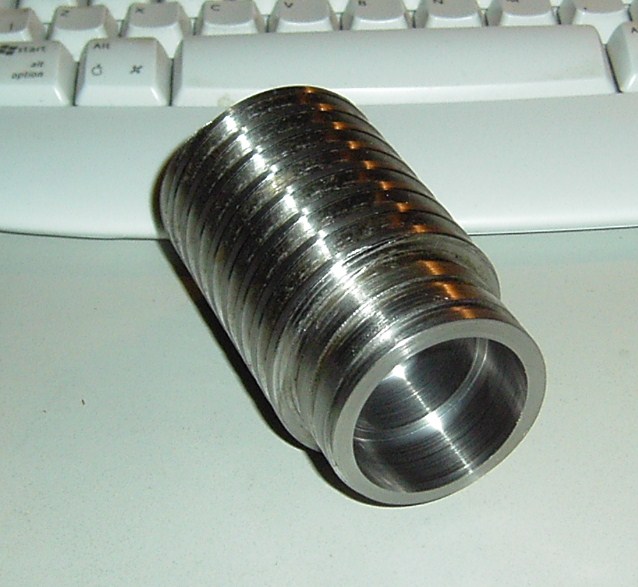

Håller på att ta fram en liten spindel till ER16 chuck
Ett enkelt produktionsunderlag
Första etappen klar, dvs lagersätet för VK lagret samt 43-halsen svarvad.
Till material tager man vad man haver, i detta fallet tog jag en stump TR50x8 Trapets. Lite snik kylflänsar fick man på köpet :)

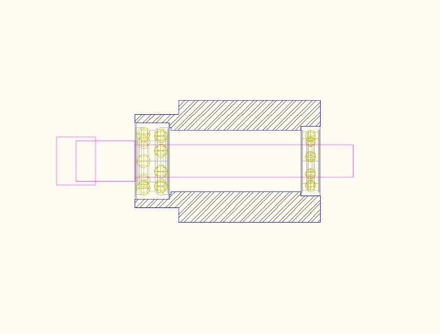

Hur gör du med lagerpassningen? Det finns inga skruvhål på ritningen, så det kanske är greppassning som gäller? Hur mycket i så fall (om du vet)?
Är huset i stål?
Du kör med dubbelt VK-lager (5202?). Det är inte internt förspänt om jag fattar rätt. Anser du att det lilla axiella glapp som blir är oväsentligt?
Inlägg: 27325
Här ska det limmas lager/hus. VK lagret ska krympas på axeln och stödlagret ska kunna monteras på enkelt med hylsa knackas/pressas.
Förspänning ska räcka till inbillar jag mig, det får visa sig under belastning och uppvärmning.
Huset i stål enligt bild, original ER16 har 16axel som slipas ner till 15.
5202 och 6202 (har ritat med 6002)

Stabilt, jag hade önskat att chucken hade varit lite längre men man kan ju inte få allt.

Sen är ju frågan hur mycket själva axeln flexar i förhållande till resten av konstruktionen. Det borde finnas ett optimalt avstånd mellan de nedre och de övre lagren för varje axel (beroende på axelns material och tjocklek). Det borde gå att ställa upp en diffekvation... :wink:
Jag funderar lite på infästningen av spindeln i maskinen också. Ofta så gör man ju fästet av en platta med 43 mm hål och slits så att man kan klämma fast den. Men då mister man väl i princip fördelen av att ha en lång spindel? Man borde använda ett block, eller två plattor, en uppe och en nere.
Inlägg: 27325
Huset är 85mm, axeln 100 så det bör gå att få dit ett lämpligt hjul till rem.

Varför har du gjort det tunt vid VK-lagrena? Borde inte dom ha mer gods?
Spruft
Inlägg: 840
Inlägg av Spruft »
Antagligen för att få 43mm h6 som är standard på mindre spindlar typ Kress.
Inlägg: 27325
borde och borde.....
det är 43mm halsen som ställer till det
