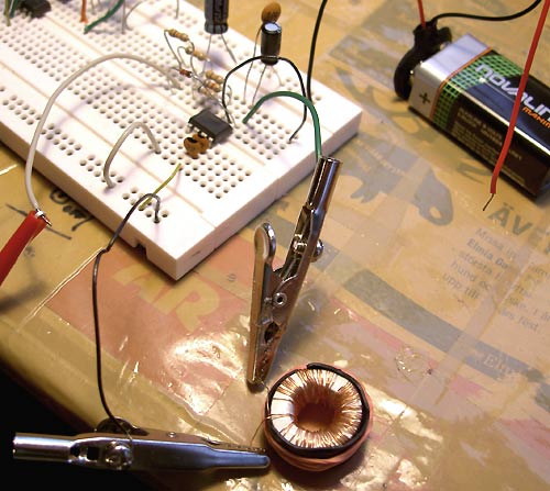

"glömma" och "aldrig" är nog att ta i. Jag har haft flera switchkretsar
uppkopplade på labbplatta och det har aldrig varit några problem.
En bild från min ljustheremin-tråd:
MAX634 och lite kringkomponenter.
Fungerade tillochmed den uppkopplingen så borde det fungera med en mer genomtänkt uppkoppling.
Fungerar gör det men om man tar ett titt genom oscilloskopet utgången så kan man få sig en chock. Det kan tom vara så kraftigt att kretsen inte kan hålla utgången stabil.
De få gångerna jag kopplar upp en switchapplikation på ett labbdäck så är det så korta anslutningar som möjligt som gäller mellan kretsen och kringkomponenterna oavsett vad det är för några. Tex så hade jag tagit switchdrosselns trådar och kopplat direkt till närmaste hål till kretsens ben eller för bättre resultat i samma hål som dess ben är i.
