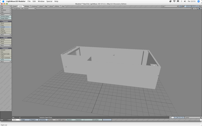

Storlek: 130 x 63 x 30.
Hejsan :),
Skulle vilja ha det utfräst från ett enda stycke.
Material: Metall (kom med förslag på vilken typ, bara det håller och är bra pris på).
Bilder:
Video-snutt:
http://s448.photobucket.com/albums/qq20 ... =boxen.flv
Kontakta mig på e-mail eller skriv i tråden om ni kan hjälpa mig, skulle uppskattas.
Detaljerade mått kan fås på mejl och kommer även läggas upp inom kort(måste rita klart allt först).

Ja du den där blir inte enkel att fräsa. Hur har du tänkt att alla invändiga hörnen ska kunna bli 90 grader?
För din plånboks skull rekommenderar jag att du istället ritar ihop något som du själv skruvar / svetsar / löder / limmar ihop från lösa bitar. Den där lådan kommer bli MYCKET billigare då, plus att det kommer bli lättare att hitta någon här som kan göra det åt dig :)
Edit: Sen är det trevligt om du minskar ner bilderna till max 700px i bredd som det står i forumreglerna...

Som rasmus säger, du bör nog ha runda innerhörn, hur stora beror på hur stor resten av biten är dvs hur stor fräs man kan använda. Nöjer du dig med aluminium kan du ha relativt små hörnradier, typ 1/10 av djupet. Är det någpt slags stål så kanske 1/4 max, beroende på typ.
Eftersom din detalj också ser ganska tunnväggig ut, så kan det bli problem att spänna upp den i andratempot. Överväg därför om du kan ha några extra fästhål(gängade) i botten eller liknande. Dessa beror förstås också på bottens tjocklek.
Vill du ha det tunnväggigt kan man alltid trådgnista av biten, men det kostar och är relativt svårt att få tag på, åtminstone hos en hemmapulare. Vill du ha skarpa innehörn så går det förstås också men då får man sänkgnista och då kan du lätt multiplicera fräspriset med 20 gånger på denna geometrin.

Det är bara grovt ritat, det behöver inte vara 90grader det kan vara runt också, går bra det med :). Jag vill ha det i ett stycke dock, inget skruvat, limmat eller svetsat.
Någon här som kan utföra det?
JonasCh
Hörnen kan vara runda, spelar ingen större roll, är mest ute efter någon som klarar av att göra det här. Kompromissa kan man alltid göra :).
Väggen är 1.5mm tjock, botten är 2mm tjock.

Ska vara en PCB i (lätta saker) och spännas fast i trä så det är inget extremt det ska vara till. Jag har ingen aning vad för priser det rör sig om men om någon kunde kontakta mig med lite siffror så vore det fint.
Vad för typ av metall ska man ha för att det ska se någorlunda fint ut för en sak man har i vardagsrummet? Alternativt kan jag ta billigare metall men vill ha den lackad vit i så fall, men det är inget jag tänker fråga om nu precis.

Jag skulle göra biten i PA om inte en skärmning är ett måste!
Slipa exteriört får du göra själv och applicera en lämplig färg.
För beredning av CNC data vill jag ha en 1000 lapp
För fräs jobbet vill jag ha 5000 under förutsättning att underlaget duger och att PA duger som material! Att köpa hem material och det går loss på dryga 500
Jobbet i ALU får du lägga på en 1000 och någon hundring till i material

Varför inte limma ihop en låda av aluminiumplåt med små ribbor längs skarvarna som förstärkning? Att fräsa ut plåt till det finns det många på forumet som kan göra.
