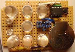

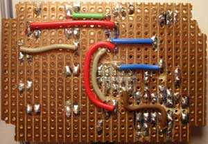

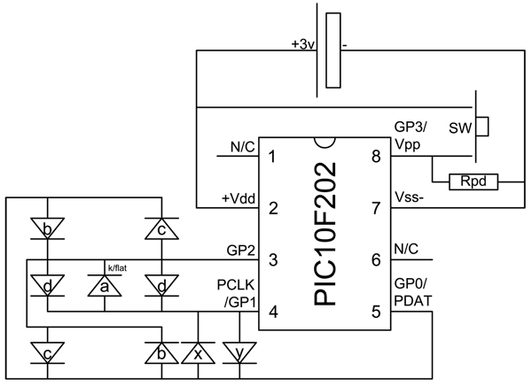

Några timmar senare finns detta schema:
tolkat på Veroboard:

De gröna 'prerolldioderna' skall INTE börja blinka innan man rör knappen.
De triggar på någon slags störning när man kommer åt batteriet.(kondingar och motstånd är töntigt.)
Funkar som det skall med locket på.
Vad man gör är att man trycker först en gång, då rullar de gröna igång.
Sedan måste man trycka igen inom någon sekund för att börja rulla på riktigt.
Annars går den ner i sleep igen.
När man sedan släpper knappen pausar den släckt i en halv sekund och
visar sedan resultatet i några sekunder.
Duttar man till med knappen innan dess går den ner i sleep.
Det var tänkt att den skulle fada ut på slutet medelst pwm, men det syns
inte så mycket av det. Duty-cykeln behöver trimmas.
Slumptalet fås i den snabba loopen under rullfasen.
Noggrant balanserad i längd för att inte få en skev tärning.
Tärningsdioderna är snajdigt arrangerade i fyra grupper(+2 för di gröne, x&y) så att man genom
att manipulera med höga-låga-input-pinnar kan tända varje grupp för sig.

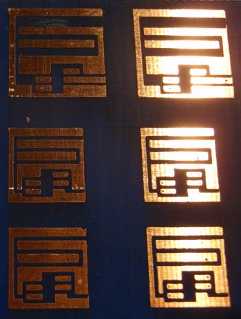

Nästa steg, tillverkning av en litet kort.
Första gången, kollade lite på kicad och Eagle innan jag gick tillbaka
till kära gamla autocad. Skall ta tag i Eagle i nästa projekt.
Först en layout på ett 12x12mm pcb:
Till vänster i bild ligger en testbit. Försökte fräsa ut ett kort med 0,6mm
fräs. För grötigt. Det fick bli PCB-lycka på kemisk väg i stället.
Sedan redigerade jag layouten lite till och körde tonetransfermetoden till högblankt bläckstrålepapper,
de små korten är 9x9mm för användning av 0402 leds(Och ja, jag kommer ALDRIG att kunna löda dit dem.
Men skam den som ger sig):
Tejpat till 0,8mm laminat(med borttvättad fotoresist) och kört 10 vändor genom laminatorn:
Etsat med vitt pulver i orange påse från Kjell i Kista centrum:
Färdigt (sned)kapat kort, 12x12mm. Behöver damsugas lite:
Återstår bara att borra några hål samt 'bara' löda dit komponenterna. :D
Hålanvisningarna på kortet är ca 0,2mm, minsta borren 0,6mm hmmm.
Vi får se hur DET går.
Nästa 2 parallellprojekt får kanske bli en reflowugn och pick&place maskin. :roll:
/Wombat

Hittade hit från miniprojekttråden, tufft projekt men varför finns det inga strömbegränsande seriemotstånd? :shock:

Tanken är att göra den mest minimala konstruktion som är möjlig.
Det funkar utan avkopplingkondingar och förkopplingmotstånd.
Man får lira med PWM'en så att det blir lagom ström.
De är väldigt tåliga dessutom.
(Tills man kopplar in en induktiv last då går det ganska lätt att bränna en pinne eller två.)
Så tanken är: 1 pcb, 1 minimal processor, 7 leds, 1 tryckknapp. Enklare än så går det inte.
