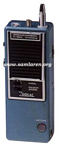

Nu är det snart älgjakt och då är det alltid fest runt om i jaktstugorna och då måste man ju lyssna på spektaklet i jaktradion :D I år tänkte jag snickra ihop en antenn till radion så man kanske kan lyssna med lite bättre mottagning. Nu är det ju inga stora effekter det handlar om (1.6W) En sån här radio är det, En vanlig AM 27mHz.
Men hur ska en antenn konstrueras? Går det att bygga någon form av riktantenn? Jag kommer ju inte att sända utan mest lyssna. Hittade inte så värst mycket när jag sökte runt.

Här ikring är det några som inte bytt upp sig än. Men det är fullt ös på fredan iallafall på 27 mhz. Det är därför jag tänkte bygga en antenn. Och på grund av att min radio glappar i antennen nånstans. Har inte orkat kolla upp det ordentligt än. Är det den här formeln man ska gå efter när det gäller antennlängd? 300/f=våglängden

En dipol kanske. Jag har en liggandes här för 27MHz (inte mhz)
300/f får man våglängden på ja. multiplicera med 0,97 eller nått för att få hastigheten i ledning. Dela det på 4 så har du länden på spröten på dipolen. Det borde ge bra mottagning. Har du antenn anslutning på apparaten?

Antennuttag på den ja. Det syns annars på bilden, en vanlig RCA plugg. Om du kunde ta en bild på dipol-antennen så vore jag överlycklig. och vad det är för material. Och jag lär mig aldrig att skriva MHz. Vad var det jag skrev, millihertz?

Jag har inte testat den under svåra förhållanden så jag vet inte om den är optimal. Men det är en 75Ω koaxial av hyfsad kvalite. på den har jag lött en två enledare på en kvartsvåglängd. En ledare på skärmen och en på mittledaren. Sedan hängde jag upp det i en tall med mittledaren uppåt och skärmen nedåt.
Radion vill antagligen ha 50Ω antenn. Men en dipol blir på 76Ω tror jag. Så ledaren jag hadde stämmer ju i den änden i alla fall.

Jaaaa.... Nu minns jag hur en sån antenn ser ut :) En kvarts våglängd, är det ca 2.8m? Jag har en telefonstolpe 6-7m utanför fönstret på andra våningen, skulle de vara något att hänga att antennen i? Och ja jag är medveten om att televerket säkert inte är få förtjusta i den iden men jag har lite antennsladdar där sen förut och de har inte gnällt över de än.

Nu är antennen byggd! Det verkar som att det blev lite skillnad. Återstår att se på fredag. Måste bara riva isär radion då den glappar på antennuttaget med.
