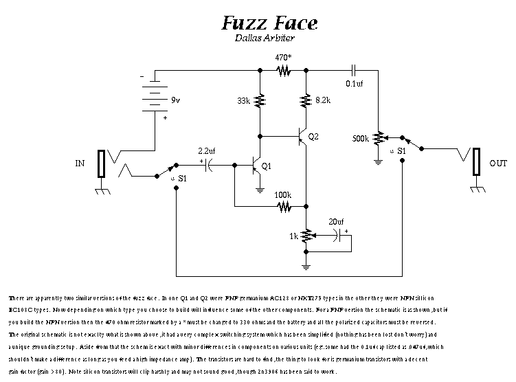

Hej, detta kommer bli mitt första projekt på forumet (har alldrig lagt upp mina andra projekt)
Det är en effektpedal till gittar jag ska bygga, som heter fuzzface.
Den ger en effekt som kallas fuzz, distliknande tror jag :P
Här är en bild på schemat, simpelt och bra :)

Svårt att se i schemat vilken typ effekt kretsen ger. Vad ger 1k-potentiometern för effekt vid variation?
Om du vill kunna fade:a in/ut effekten från originalsignalen kan du alltid byta ut S1 mot en linjärpotentiometer.

Det står ovanför biulden att det ör en fuzz pedal som ger fuzz effekt :!:

är klar me kortet och kretsen nu men jag ska den ena outputen gå till jord ? hör inte gittaren än men ja ska kolla upp d för annars verkar det funka med fuzzet för d surrar som bara den :P

De markeringarna som ser ut som "högafflar" på input och output ringarna
skall vara jordade.
Jord är vad de symbolerna betyder. "högafflarna" alltså :)

Du säger att det surrar också.
Hade du inte anslutit jord alls?
Hur drivs enheten? Är det en vägg adapter eller batterier?
Använder du skärmnade kablar?
