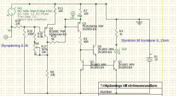

Inlägg av AndersG »
Skratta inte ;)
Behöver styra en virvelströmsbroms i en bakhjulsdyno. Dvs den behöver kunna styras av sin egen elekronik, alternativt styras av en joystick eller av en signal från en DA-omvandlare.
Orginalelektroniken andas germaniumtransistorer, plus jord etc. Har påtat ihop kretsen ovan som funkar, men jag undrar litet över Q5, den blir rätt varm då den skall äta upp 15V 15mA. Om man sätter ett motstånd på kollektorn blir det litat svalare och det bör man väl kunna göra? Huvudsaken är väl att man får igenom 15mA att spegla?

Inlägg av kimmen »
Ja det borde ju funka. Är det där tänkt att vara en strömspegel? Du bör ha motstånd i emittrarna på Q1 och Q2 för att minska kretsens temperaturberoende och beroende av Vbe på olika exemplar.

Inlägg av AndersG »
Jo, det är tänkt att vara en strömspegel... Men kanske det skulle vara enklare att köra med en optokopplare i stället? Då får jag ju galvanisk isolering samtidigt..
