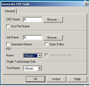

Så här ser det ut
Vad bör man välja i "PDI" och "single toolchange only" ?
Det där med ciklar är nog inte så bra för mig eftersom jag vill att den ska fräsa "nästan igenom" även där "pluttarna" ska vara. Går väl att lösa genom att göra lite olika fräs-operationer men det borde finnas något enklare sätt i ett så pass avancerat program... *experimenterar vidare*

Där ska det bara vara att trycka OK om du har ställt in rätt postprocessor i din Sequence.
Någon bridges-funktion kommer du inte att hitta i EdgeCAM, det är ett primitivt CAM-system utan några extra finesser. Gör en profiling som kör till näst sista djupet, kopiera denna till en ny cykel och lägg in slutdjupet och boudary.

Ja då har jag kommit lika långt i ArtCAM som jag igår hade kommit i EdgeCAM och kör fast på samma ställe. =)
Frågan lyder alltså: Vilken post-processsor använder ni som använder ArtCAM->Mach3 kombinationen?
Provade Mach2(mm) men då blev det ganska knasigt. ingen begränsning av hastighet och Z tar sig inte upp till clearance avståndet innan den börjar röra sig utan under tiden som den tar sig dit den ska. Det var det enda jag lade märke till innan jag insåg att jag måste använda en annan post-processor.
Tycker inte att simulatorn är lika bra här som i EdgeCAM då jag inte kan se (i normal hastighet) hur fräs-verktyget kommer röra sig över fräsobjektet. Kanske bara är jag som misssat någon inställning...

Beror på vilken simuleringsknapp du trycker på, trycker du på den längst till vänster som heter "simulate toolpath" och inte "simulate toolpath fast" eller "simulate all toolpaths" så kan du se hur stålet rör sig i normal (eller ja... rätt fort faktiskt, men inte lika fort som dom andra alternativen) hastighet över materialet.
Post-Processor kan jag inte hjälpa till med då jag inte kör Mach, men jag kör med "G-Code (mm) .tap", fungerar fint i EMC2.

Edit: Hehe, satt och pulade länge innan jag såg att ArtCAM som standard anger matningshastighet i mm/sec istället för /min.
Haha, jaja, nu verkar det funka som det ska i alla fall och ArtCAM verkar väldigt lovande för diverse fräsprojekt!
