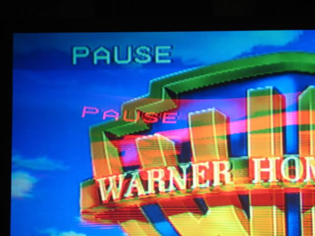

Fick en Samsung CRT bakprojektion av grannen. Problemet är att den röda träffar helt olinjärt och galet på skärmen. Är det fel på själva röret el´ler något annat?
Tacksam för hjälp så man vet om den ska kastas eller om det går att fixa den.

Troligen någon komponent (vanligtvis en trissa) som gått i styrningen av den röda kanonen. Kan också vara en spänning som saknas i nätdelen vilket brukar vara vanliga fel i trasiga CRT. Kolla efter kallödningar, du ser ofta var det varit varmt eftersom kretskort och komponenter missfärgas...
Röret är med all säkerhet inte trasigt 8)

Kanske blir tydligare såhär:
Tips är annars att visa R-G-B bilder på skärmen så kanske det blir ännu tydligare. Jpeg kompressionen lär nog blanda lite.

Ser ut som ett konvergensproblem i den röda färgkanonen.
Brukar sitta ett speciellt kort för konvergensen i dom här Samsung apparaterna med STK-392-xxx moduler.
På kortet sitter det 2 W 3.9 Ohm flamsäkra motstånd som brukar
brinna av, kolla det.
Annars får du nog byta STK modulerna, googla lite på nätet för tips
vilka du kan använda.

Tack för de förtydligande bilderna.
Kjelle:
Både STK-kretsarna och de motstånd du talar om är nästa helt nya. De byttes när TV:n var inlämnad för liknande fel för ett tag sedan. Kan det vara så illa att STK:arna har gett upp igen? Motstånden är ok.

Verkar vara ett standardfel att STK modulerna går sönder, byt ut dom
och försök få dit en fläkt för lite bättre kylning.

STK:er beställda. Får hoppas att de hjälper. Tack för svar så länge. Återkommer med uppföjning.

Nu är STK:erna bytta och TV:n fungerar perfekt! Stort tack för hjälpen. Kostade 290:- allt som allt.
