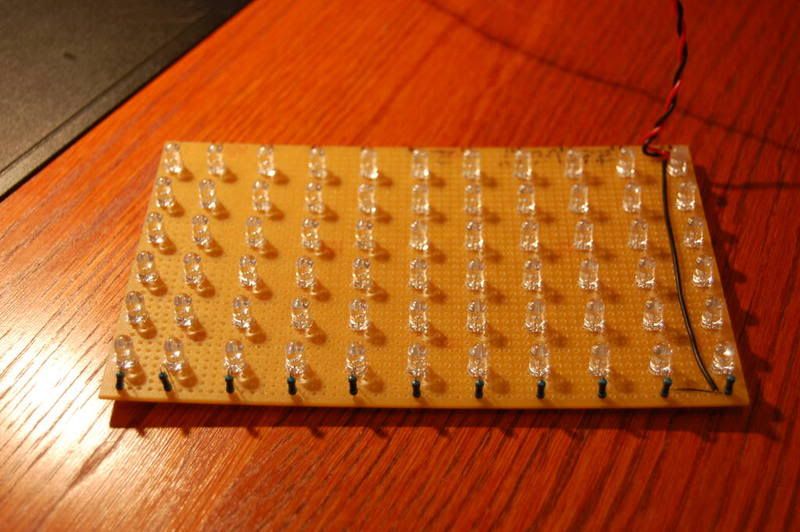

Har saknat o kunna göra mönsterkort sen jag började plugga i höstas (den stora uv-lådan står hos föräldrarna) så jag tänkte jag skulle vispa ihop nåt litet lätt med uv-dioder. Beställde 100 dioder för 60 spänn på ebay och snickrade ihop detta i helgen. har bara testat o exponera en litenliten bit, men det blev fullt godkänt! 4 min exponeringstid, framkallade i kaustiksoda (för första gången, kommer aldrig mer köpa oranga påsar...) och sen etsade i orange-påse-pulver. Måste få tag i lite bättre kemikalier, tar ju 10-12 min o etsa ett kort...
Här är lite bilder:

Gud vad trevligt det där !
Nästan så man skulle försöka sig på nått sådant, har du några specar på dioderna ? :)

Dioderna är köpte här: http://stores.ebay.com/Sure-Electronics
Jag har totalt 66st på ett veroboard.
Tillägg: Totalt tror jag jag lagt ner ca 120 spänn för detta. otroligt billigt! :)

Vad är det för typ av "glas" du lägger korten på ? Är det en liten skiva plexi ?
swirve
Inlägg: 402
Blev medlem: 13 mars 2007, 21:58:25
Ort: Norrköping
Inlägg av swirve »
Japp det är plexi! 2mm

Vilken våglängd bör man ha på dioderna? antar att vanliga 'UV'-dioder som säljs på kjell och tradera inte funkar (omkring 400 nm)... :?
blueint
Inlägg: 23238
Inlägg av blueint »
Under 400 nm, men dom artiklar jag läst är det inte jätte kinkigt. Man får ev längre exponeringstid.
Däremot så är avgiven ljuseffekt, och strålningsvinkel sånt som kan göra det surt.

Är det dessa du har använt, eller?
http://cgi.ebay.com/100-pcs-5mm-UV-LED- ... dZViewItem

Stämmer bra det!

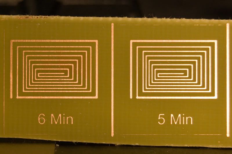

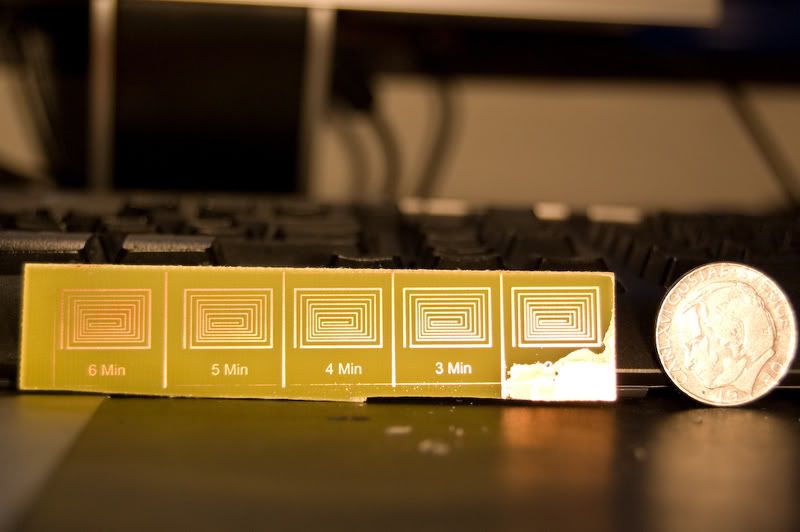

Provkörde en sväng idag. Mest för o se vilken exponeringstid som är "rätt". Såhär blev det. Ledarna är 10 mil med 10 mil mellanrum som minst.
blueint
Inlägg: 23238
Inlägg av blueint »
3-5 minuter är optimalt då :D
200 mcd..
(200/1000) / ((0.00254*6)**2) = 861 cd/m²

Vad tog dem i frakt för lysdioderna?
swirve
Inlägg: 402
Ort: Norrköping
Inlägg av swirve »
Fast de siffror de anger går nog inte riktigt att lite på... Det angavs forward-votage till 3,4V, men det är 3,7V i verkligheten.
