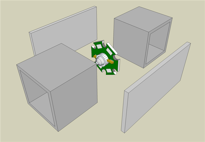

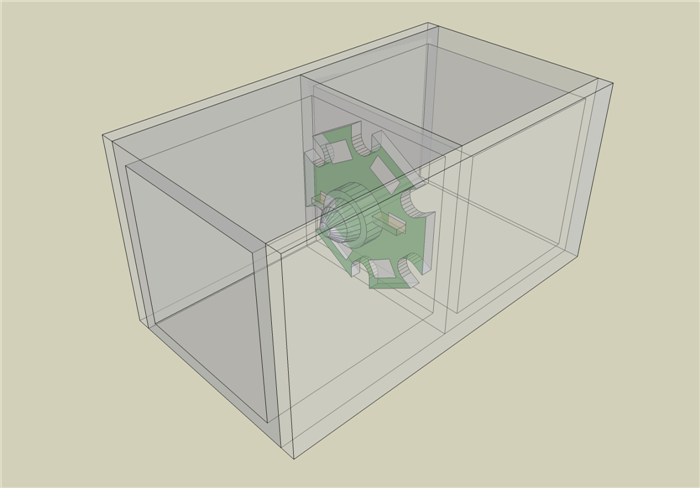

Tips för ett bra hus till en cykellampa är 25mm fyrkantsrör i alu och 2mm aluplåtar:
Tex såhär kan man bygga:
Sedan tätar du runt linshållaren med silikon, drivern sätter du i det bakre röret,
där borrar du även ett hål för att kunna montera den mot lämpligt fäste.
För enklast ihopmontering av det hela är kemisk metall lämplig
