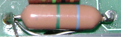

Vad är detta? och var är värdet som den skall ha?
Jag tycker det känns som en drossel men jag förstår inte hur färgmärkningen skall tolkas.

44 visningar och inga ideér? Komponenten sitter i min multimeter, en Fluke 73 och dog av en hög spänningsspik. Jag har nu (innan kortet togs) kopplat förbi den med en tråd och instrumentet fungerar men verkar visa något fel.

Ser ut som fläskkorv, men vad den gör i en multimeter :humm:

Tack Peter, nu fick jag all hjälp som behövdes serverad på ett silverfat :)
Då ska jag bara hitta ett 1K MF motstånd/säkring 2% :)
