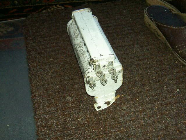

Hittade en neontrafo, dock vet jag inte vad alla anslutningar är till. De tre nedre är märkta med N och PRI samt jordsymbol, så det antar jag är primärsidan. Ovanför dessa finns två anslutningar till, märkta med E och C, vad kan det vara för något ? Utgången sitter på andra sidan.
/Peter

Symbolen E tror jag står för Earth, alltså jord. Symbolen C står för Common tror jag som betyder Fas.

Det är 180 ohm mellan E och jordsymbolen. C är DC-mässigt isolerad (mätt med vanlig DMM) till alla övriga anslutningar.

N = Neutral = Nolla
PRI = Primary dvs. Fas
En gissning:
C = capacitor = kondensator.
E = earth.
Du får nog koppla ett gnistgap mellan utgång och C eller E och koppla in primären så får du se om det fungerar..

Jag provade att lägga på lite spänning mellan N och Pri, vid 30 V in får jag 600 V ut så det är väl ganska rimligt. Dock händer det ingenting på C.

C kan vara Cathode eller nått.
Börja med att ge trasfon en grundlig rengöring, den ser ju rent livsfarlig ut nu.

Jodå jag har putsat upp den. Brukar inte neonrör drivas med AC ? Då borde det väl inte vara någon katodanslutning. De trafos jag sett förut har bara haft två anslutningar på primären.

Jo Neonrör drivs med AC, en NST (Neon Sign Transformer) har normalt 4 (+1) anslutningar:
Två st vanliga skruvklämmor till primär och två tjocka porslinsisolatorer med skruv i mitten till sekundären.
Skyddsjord kan ha en skruv eller så får man lägga en ringkabelsko mellan plåten och en av fästskruvarna.
