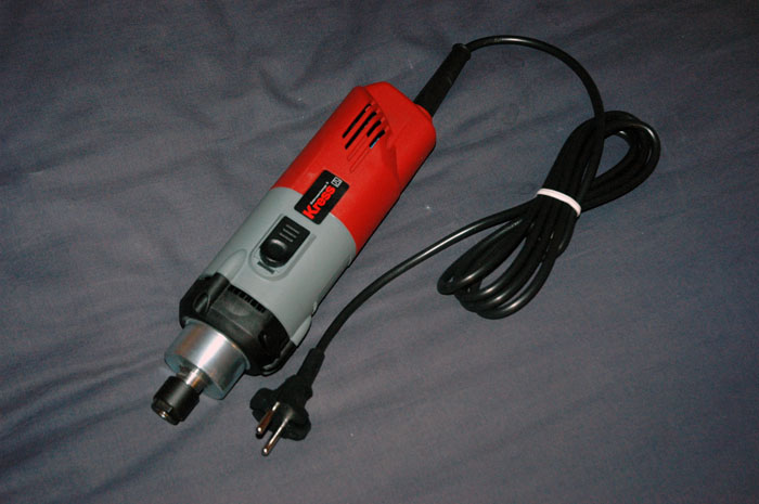

Fräsmotorn, en Kress 800 FME på 800w

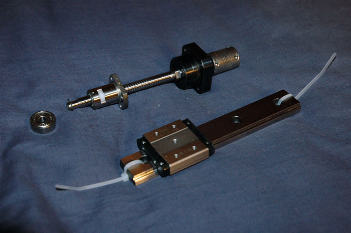

Dom delar som jag hade tänkt basera Z-axeln på från början
En del av dom delar som kommer att bli Z-axeln nu

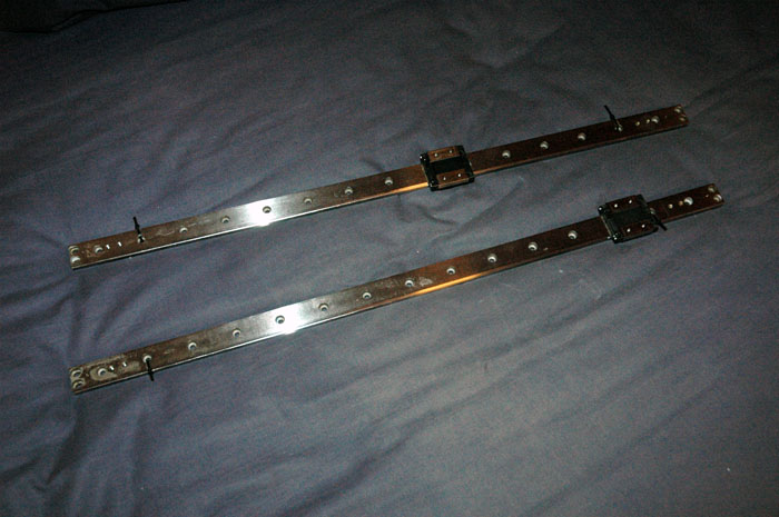

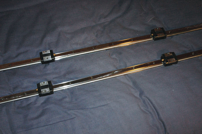

Linjärgejdrar för Y-axeln

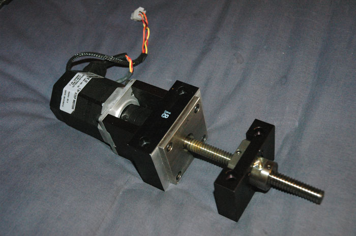

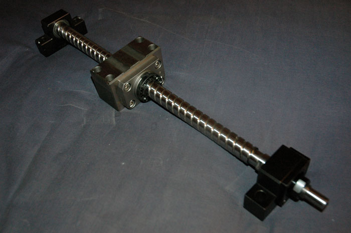

Kulskruv för Y-axeln, 20mm dia, 20mm stigning, ~30cm travel
Linjärgejdrar för X-axeln

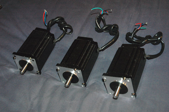

Stegmotorer, 500oz/inch från HomeshopCNC.com

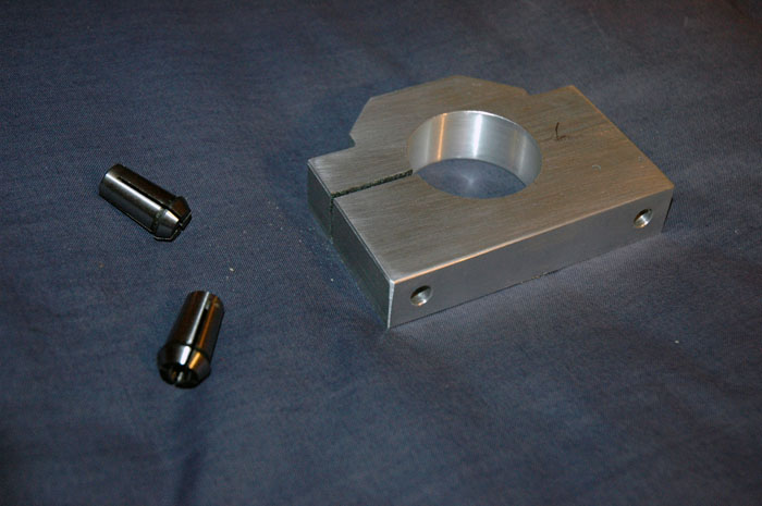

Fäste till Kress-motorn

Fin fräsmotor :)
Men fästet till fräsmotorn med två hål för fastsättning blir det ett frågetecken för.
Annars ser det ut som en fin start på 2007, lycka till.
Jo det där fästet följde med när jag köpte fräsmotorn på Ebay, funderar på att byta ut det om det visar sig att det är ostabilt (vilket jag misstänker att det är)

Jag hoppas att jag får upp en hyfsad styrka och precision trots att jag valde high-speed-skruvar både på X och Y (20mm stigning)
Som det ser ut just nu så blir det nog jojjes nya kontrollerkort som används.
