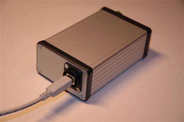

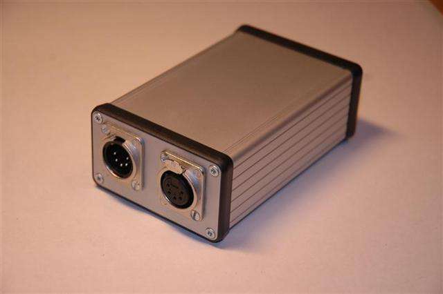

mja... jag har redan byggt mig en USB->DMX-kontroller av modell www.usbdmx.com

Meduza: Buffrar den internt? Vad gick bygget på?

vad mitt bygge gick på... bra fråga, runt 1500kr tror jag...
Ja, den buffrar internt och har även stöd för DMX input, så man kan länka upp ett riktigt ljusbord till kontrollern och använda på olika sätt beroende på programvara, klarar av full-speed både in och ut simultant.
Många fördelar jämfört med en billig som bara bygger på usb-portens tajming och ren bitbang, men å andra sidan mycket dyrare...

Det är lite dyrare än jag tänkt mig. Men den ser ju riktigt bra ut.
Att den buffrar internt borde inte göra den dyrare alls. Det behövs visserligen 512byte tilgängligt minne. Men resten är ju bara mjukvara.
PIC18F4550 borde funka bra tex.
ja, om det bara är output buffering man vill uppnå så borde det gå att få ihop billigt.
Jag hade kunnat få det här bygget billigare också om jag inte hade envisats med hammonds (inte helt billiga, men snygga) alu-case och (inte heller billiga, men bra) neutrikkontakter, då hade jag säkert kunnat få ner det till 1100 :)

Meduza, har du någon ritning till din lilla dongle ? Och kanske ett program för att programmera / styra ljus ?

Mjukvara finns det ju några stycken gratis variatner av. En USB adapter skulle ju vara mest flexibelt. Men det förutsätter ju nästan att man hittar färdig kod som det finns drivrutiner till. Om man ska lösa det utan extra minneskretsar så måste man nästan ha en 18 serie PIC. Och jag har inte hittat någon sådan.
Det finns ritning till den Meduza byggt på den sida han länkat till.
Om du tittar på länken jag skrev här ovanför så kan du hitta dessa sidor:
Kopplingschema med alla komponenter:
http://www.usbdmx.com/schematic.html
PCB layout:
http://www.usbdmx.com/building.html
Firmware för PIC'en:
http://www.usbdmx.com/software.html
