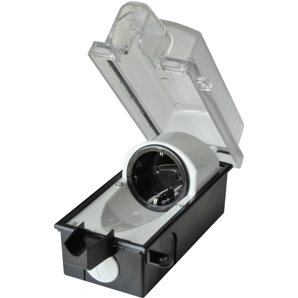

Det finns uttag med lucka som behåller IP-klassningen även med ansluten stickpropp
https://www.conrad.se/sv/p/interbar-901 ... 18867.html
https://www.amazon.se/utomhusuttag-str% ... 2ZR3T?th=1
https://www.garo.se/sv/proffs/produkter ... pn-vredlas
Det finns definitivt ett bra användningsområde för "säsongsapparater" typ julbelysning, robotgräsklippare, motorvärmare etc som är anslutna några månader i taget.
