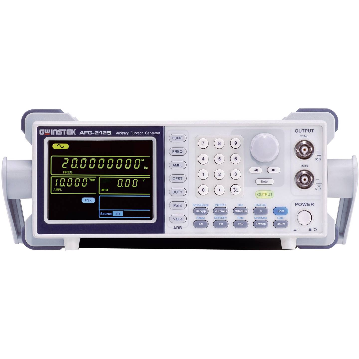

Ska du tända upp en lysdiod efter någon kurva/funktion så är det lämpligt att omvandla till ström på lämpligt sätt.
Studera hur lysdioden beter sig vid olika ström för att få en ström-tid tillslag som blir som du vill ha det
Om du har en sån där kurvformsgenerator kan du ju labba med olika periodiskt återkommande pulser till du
hittar något som tilltalar. Som ett första steg alltså.
https://www.conrad.se/sv/p/gw-instek-af ... 23760.html
