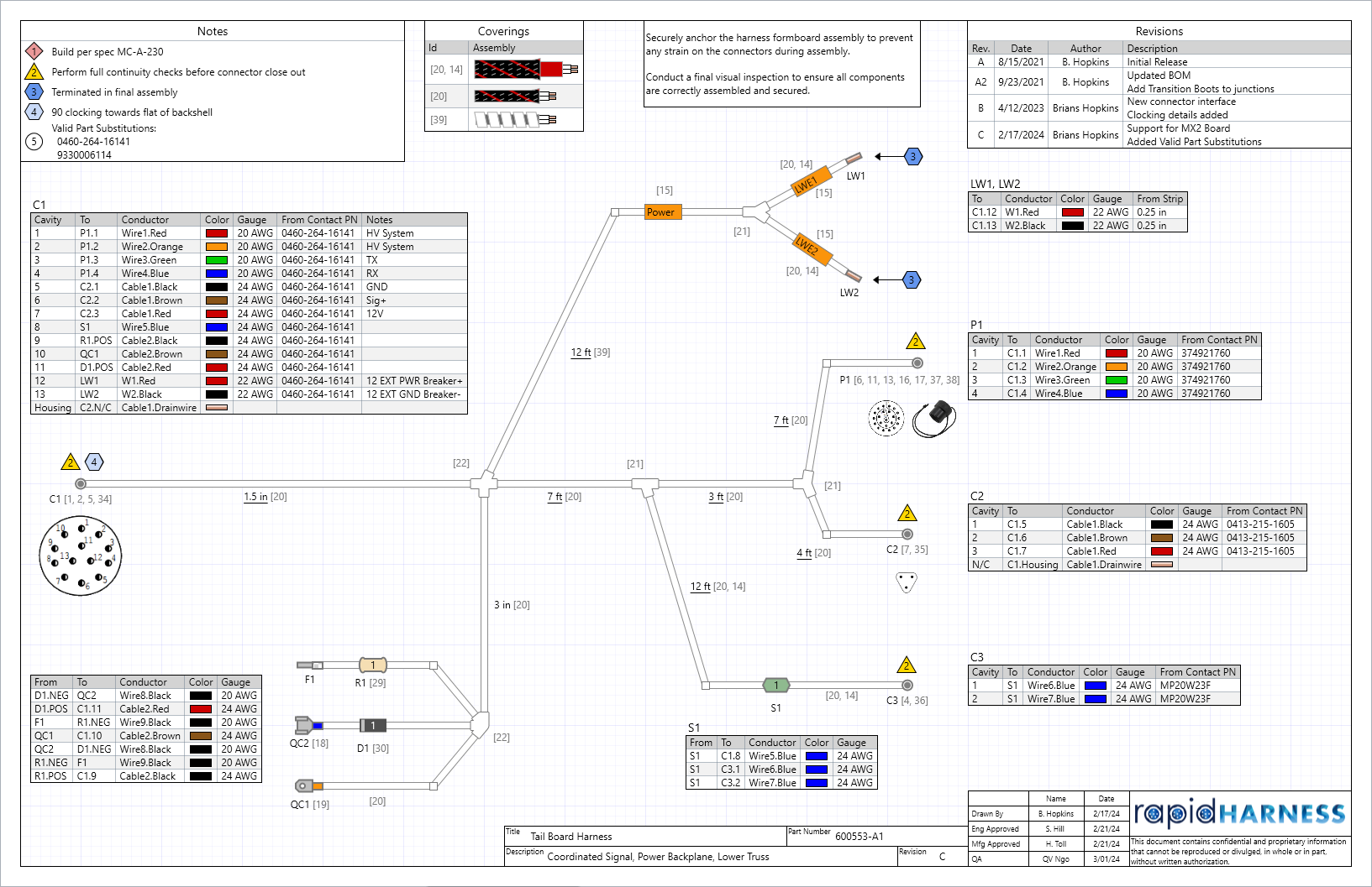

Jag blev tillfrågad av en kompis om jag vet något tämligen enkelt program där man kan göra ritningar över systeminstallationer.
Asså, inte Autocad eller liknande, då det är alltför komplext och krångligt för några få ritningar.
Det handlar om att kunna beskriva hur ett PC baserat navigationssystem är installerat, med kabelfärger, kontaktdon, pin-nummer etc för kablage och sånt.

qElectrotech är jättebra för att göra scheman, enlinjescheman och systemdiagram.
För kablageritningar med stora kabelstammar och många kontakter är det inte effektivt. Har man stora projekt rekommenderar jag "Zuken E3", här är två alternativ som är gratis eller nästan gratis beroende på storlek:
https://rapidharness.com/
https://wirely-harness.com/
