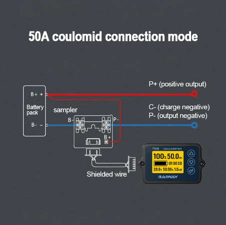

Ni behöver en Coulomb-räknare, en Ah-mätare.
https://www.aliexpress.com/item/1005005540654638.html
Den räknar hur många Ah som förbrukats. Ni kommer lära er batteriets verkliga kapacitet, hur mycket den förbrukar per km, och hur mycket marginal i Ah behövs.
Observera att jag inte använt den där produkten själv, så kan inte garantera att den har bra kvalitet.

Det är BMS som stänger av. BMS har en gäng transistorer i serie med själva battericellerna, för att kunna stänga av och skydda dessa vid fel.

Mätaren jag länkade till fanns i Bluetooth-version, så om ni inte har plats för 79 x 42 x 22 mm på styret, kan mätaren gömmas där den inte syns, och så får svärfar använda mobilen.

Dessutom nämnde någon om att använda mätare som mäter amperen. Så jag tittar på en sådan där coulombmeter som jag skulle kunna installera på vänster sida om styret, bara för de inte är så djupa.
Något liknande detta..
Men, kopplingsschemat begriper jag inte riktigt..
Vart går blå och röd kabel?
Ska inte de sitta på shuntens (någon form av säkring?) B- och P- ?

Tror du har koll på det mesta, och anslutningen av columbmetaren ska inte vara så svår. Eftersom det är frågan om stora strömmar från batteriet är det viktigt att allt blir isolerat och stabilt utan glappkontakter.
På den delen av columbmätaren som sköter själva mätningen har du tre viktiga anslutningar. För att columbmätaren ska kunna göra sitt jobb måste både ström och spänning mätas. Då får du hur stor effekt som tas ur batteriet. P = U * I
(Effekt = spänning * ström). Energi är ju under hur lång tid du förbrukar effekten. Det behöver instrumentet ingen anslutning för utan räknar med den tid som strömmen förbrukas, P * t.
Två av anslutningarna är för att strömmen ska kunna passera instrumentet. Strömmen mäts till batteriets minuspol. Dvs den blå kabeln.
B- ska gå till batteriets minuspol. Lämpligast är att väl att klippa den blå kabeln på något ställe där du kan skruva fast mätdelen. Den del av blå kabeln med anslutningen till batteriets minuspol ansluter du till B- på mätdelen. Koppla inte in batteriets minuspol förrän du gjort alla övriga anslutningar och är redo att prova om det fungerar.
Den andra delen av den klippta blå kabeln går vidare till förbrukarna (mest troligt ansluten till chassiet). Den ska du nu skala upp och ansluta till P- på mätdelen. Nu är strömmätningsdelen klar.
Du har kvar spänningsmätningen. Den ska sitta till batteriets plus-pol. Den röda kapeln i schemat. (Oftast också röd i fordonet). Mätdelen mäter spänningen mellan batteriets poler. B- har du ju redan anslutit, så den biten är klar. Du får hitta något bra ställe att ansluta en kabel mellan pluspolen på batteriet och B+ på instrumentets mätdel. Den andra ändan på den röda kabeln går till nyckeln. Antar att det inte spelar någon roll om du ansluter före eller efter nyckeln. Är det något som kan dra ström om inte nyckeln är på är det bäst att ansluta före nyckeln.
Hoppas att jag skrivit så att det går att tolka.
