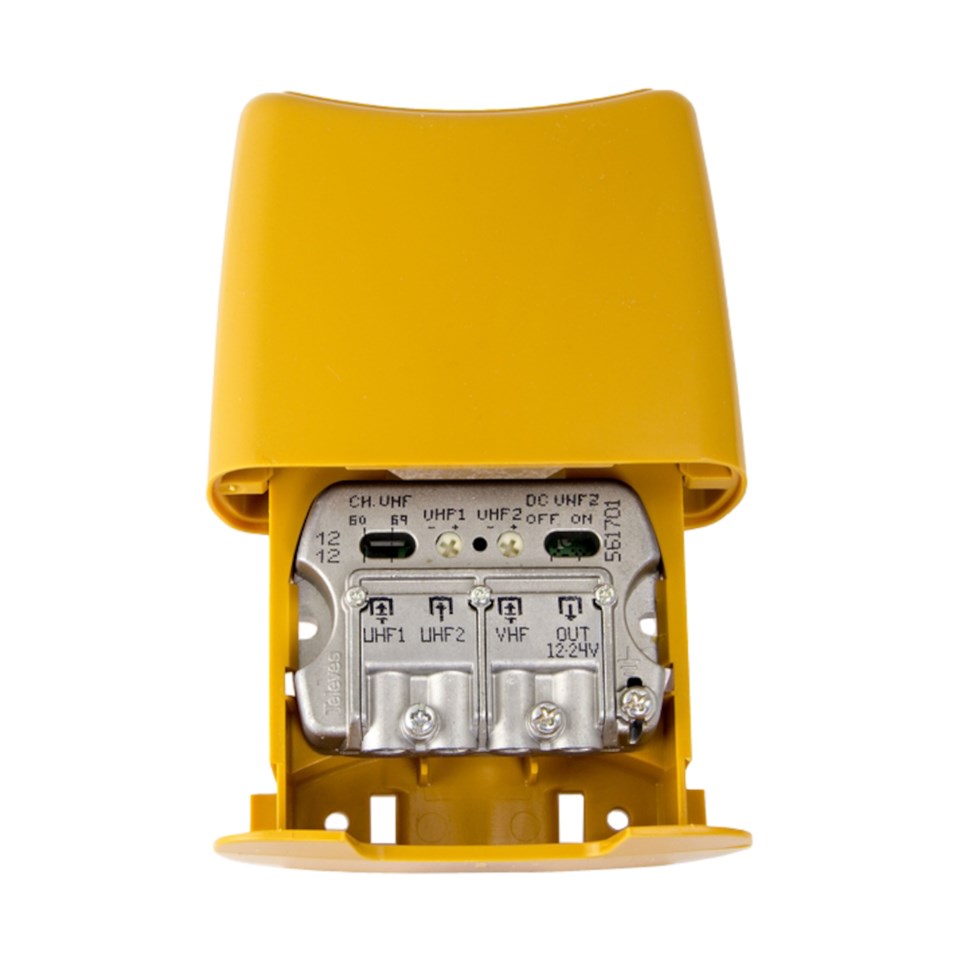

Jag har problem med att TV4 och barnkanalen flimrar, och jag förstår inte riktigt vad jag ska göra.
Antennen är en någon televes med inbyggd förstärkare. Och mitt på sladden sitter en strömtillförare. Sladden är den dyra tjocka modellen, och den är inte böjd skarpt någonstans och inte några större längder på kablarna. Alltså en mina ögon helt ok anläggning. Allt detta inköptes när jag flyttade till huset, så det är ca 8-10 år gammalt.
Men problemet med att TV4 har alltid funnits, men nu har även barnkanalen börjat, verkar inte ha med vädret att göra. Och signalen som kommer fram verkar enligt tv:n ligga på 83-85% och inga bitfel hittas även och bilden blir dålig.
Vart ska jag börja felsöka? Jag behöver input.

I min digitalbox från telenor har jag två staplar, förutom bitfel. Om jag minns rätt. Var ett tag sen jag kollade. En signalstyrka och en signalkvalitet. Kvaliteten kan ju vara i botten trots hög styrka, och då har det oftast varit knas hos leverantören.

Har du en annan TV att prova med? Det visar om det är TV eller fel i antennanläggningen.

Signalstyrkan borde vara 99% om du har en aktiv antenn med nätdel.
Kolla som sagt med den andra TVn om den visar signalkvalitet.
Möjliga orsaker:
Dåligt riktad eller för liten antenn
Fel på nätdel ( prova utan den om det är nån skillnad)
Fel på antenn
Fel på kabel eller kontakter
Möjliga orsaker:
Fel på antenn

Om jag inte minns fel är problemet oftast inte signalstyrkan utan signal/brusförhållandet, men det är inte alltid det är trivialt att få fram.
En antennförstärkare förstärker ju både signal och brus, så är det svag signal in så blir signalnivån bra (=hög) men eftersom även bruset förstärks så blir signal/brusförhållandet lidande. Del förstärks det befintliga bruset, dels lägger förstärkaren till lite eget.

Det kan bli så om man har antennförstärkare utan LTE-filter och det råkar vara en mobilmast i ungefär rätt riktning för antennen.
Förstärkaren ska förstås alltid sitta vid antennen, med max ett par meter kabel.

Som redan nämnt, LTE800 och LTE700 i relativ närhet med starka signaler kan kacka sönder önskade signalen med intermodulationprodukter som genereras i LNA i antennförstärkaren om den har låg IP3 (third order intercept) alternativt att LTE tillsammans med önskade kanalerna förstärks i antennförstärkaren och letar ned sig till TV-mottagarens ingångssteg och med för stark nivå (på oönskade LTE800/700) genererar intermodultionsprodukter inom TV-bandet i TV:s ingångssteg.
Antennförstärkare med inbyggd LTE-filter kanske löser problemet - men helst skulle man kolla det innan med en spectrumanalysator då intemodulations-produkter av LTE är lätt att känna igen även om de ligger långt ifrån förväntade frekvensområde. Det man kan exprimentera med är att dämpa signalen lite då 3 dB dämpning (PI eller T-dämpare [på engelska attenuator] som med några ytmonterade motstånd kan lödas direkt mellan mittledare och skärm på en eller ett par bitar TV-antennsladd) minska IM-produkterna med 9 dB och man kanske finner en fungerande intervall.
