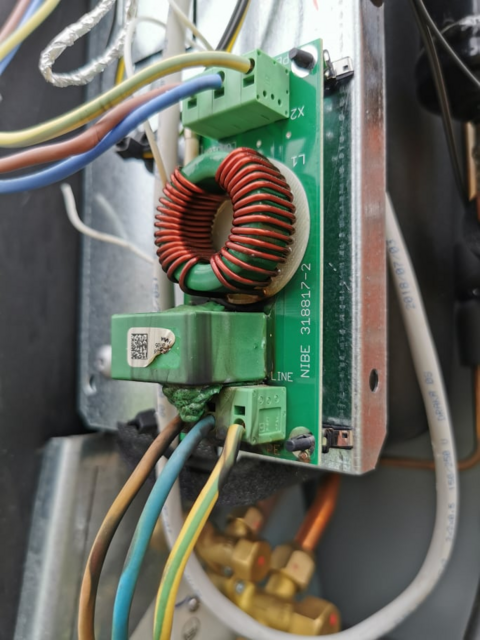

Min nya värmepump har helt plötsligt slutat fungera, husets huvudsäkring löste också ut på en av faserna. Det ser bränt ut på värmepumpen, är det någon som vet vad det är för komponenter som är trasiga här?

den gröna ser ut som en kondensator, går det att vad det står på den?

konding i nätfilter
löd loss den och kolla att resten funkar, byt sedan den
kan vara värt att ha ytterligare skydd för dyrare 230v saker
som extra nätfilter och vdr

Gissar att hela kortet bara är ett filter! Är den ny så borde väl Nibe ha reservdelar?

Ok, det låter rimligt! Jag får ringa installatören och be dom titta på det :)

jag skulle kopplat förbi nätfiltret och kollat om resten fungerar för att veta om det är lönt att skaffa ett nytt,
du ska ha synneligen tur om inte högspänningen som knäckt nätfiltret skadat allt innanför åckså.
det är ju inget "åskfilter" utan det ska stoppa störningar från pumpen och ut på elnätet.

PÅ en ny maskin med garantitid gör man överhuvudtaget ingenting, man ringer leverantören och begär service.
Minsta lilla man börjar skruva, så är garantin som bortblåst.
Dessutom, du har väl typ 7 års garanti eller så på den.

Det är garanti på maskinen, den är bara ett par månader gammal. Leverantören får fixa det!
