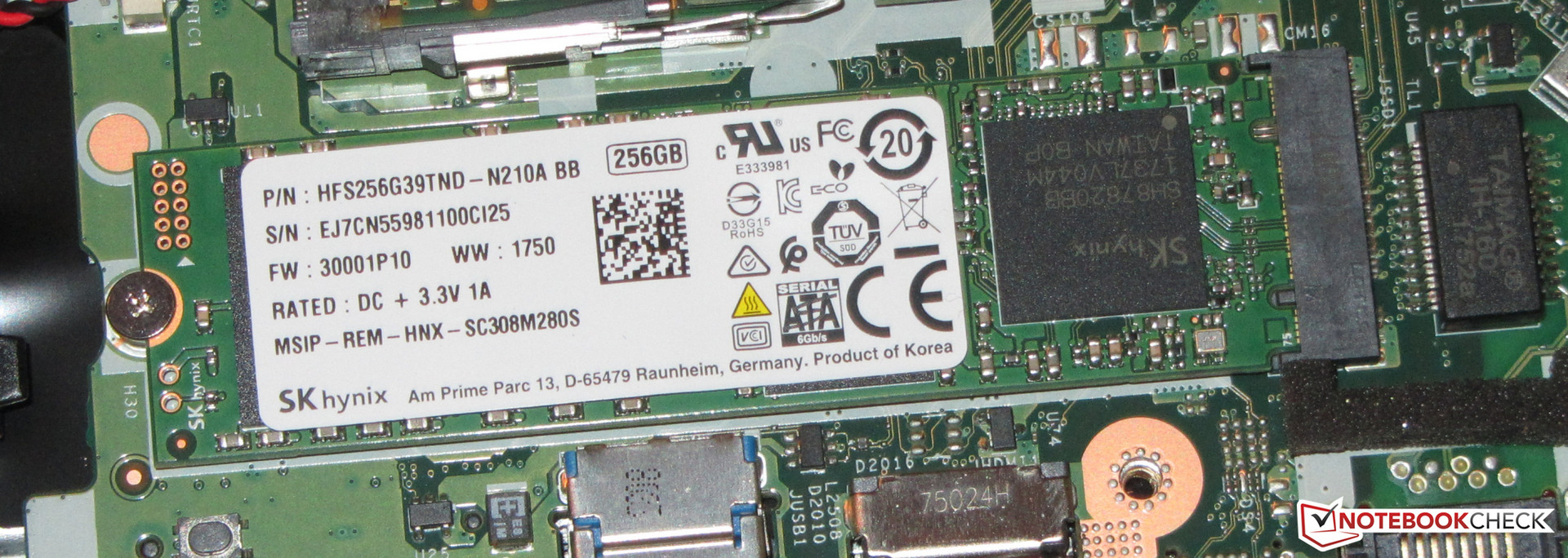

Det är så att jag bränt en komponent i min bärbara dator efter att jag skulle sätta i hörlurskontakten när det var kolsvart i rummet vilket
resulterade till att jag satt i den i 3.0 USB kontakten & det blixtrade till! :rofl
Det är en Acer A315-41-R26W
Det är den markerade komponenten på den bifogade bilden, jag skulle verkligen uppskatta om någon kunde identifiera komponenten, har letat som en galning!
Tusen tack!

Du måste fixa bättre bilder om det ska vara någon ska kunna ge förslag. Hela kretsen och dess text måste synas.

"U" kan beteckna en IC-krets. Finns det anslutningar på andra sidan också?

Borre skrev: ↑15 oktober 2020, 14:28:55 Du måste fixa bättre bilder om det ska vara någon ska kunna ge förslag. Hela kretsen och dess text måste synas.
Det är ju tyvärr det som ät problemet, efter som denna komponent har "brunnit" på min dator så kan jag inte identifiera någon text alls, inget syns.
Bilden som jag har lagt in är en bild på samma kort tillhörande en annan dator, jag har verkligen försökt hitta bilder där jag kan tyda vad det står, men har inte lyckats ännu.
Den sidan som vi inte ser har 3 anslutningar, likadana som den synliga sidan + en till mitt i mellan de 2 benen, det enda jag lyckades läsa mig till på någon tysk sida för
ett par veckor sedan var att det möjligtvis var någon komponent som såg till att USB 3.0 uttaget inte skulle förses med mer ström än vad det skall ha.
Att tillägga är att min tyska inte är perfekt längre! :D
Jag har bifogat ytterligare 1 bild där man ser komponenten uppifrån & samtliga ben

Här är ett par (suddiga) bilder från nätet.
Kapseln ser ut att vara SOT23-5, beteckningen ser ut att sluta på "IZ", möjligen CBIZ.
Pin 1 är kopplad till + på kondingen.
Jag skulle gissa att det kan vara en switch/strömbegränsare typ denna: https://www.ti.com/product/tps2041b

Jag uppskattar verkligen er som kommer med tips & förslag, det är så jobbigt att inte kunna använda USB på datorn!
Jag lyckades hitta en bild på min brända komponent på ett Acer Community som jag hade lagt in för längesedan, tror till & med att det är därifrån JohnGalt lyckades hitta bilden han lagt upp?
Tror ni att det kan finnas någon info på undersidan av komponenten? eftersom det är så svårt att tyda vad det står på ovansidan.
Jag har fortsatt läsa & söka sedan jag gjorde första inlägget här & har fått reda på att det troligtvis är en spänningsregulator till USB 3.0, kan detta stämma? Om det är så, vad skall det i så fall vara för spänningsregulator till USB 3.0?
Det sjuka i det hela är att de flesta spänningsregulatorer som jag har hittat, t.ex. 5V 1A är både överhettnings & kortslutningsskyddade?! :rofl (typiskt min tur när det gäller sånt här!)

Vet inte om det står något på den ända bild som jag hittat.
https://www.notebookcheck.net/fileadmin ... ef9a00.jpg

Hittade schema här efter lite googlande: https://www.badcaps.net/forum/showthread.php?t=73436
De relevanta sektionerna är dessa:
CS25/U25/JUSB1 står det ju på kortet också så jag gissar att det är någorlunda rätt schema.
SY6288C20AAC går att köpa bland annat från LCSC: https://lcsc.com/product-detail/Lack-of ... 58656.html
Det finns säkert motsvarande från någon annan tillverkare om man orkar leta.
