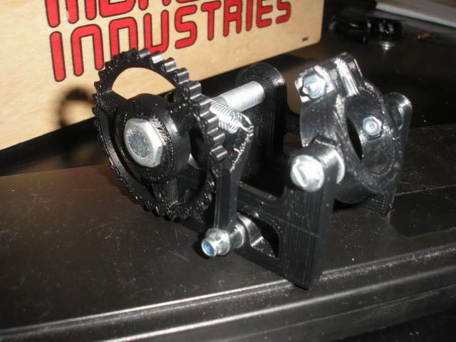

En liten "maskin" från thingieverse, för att göra hobbade bultar (med spår för frammatning)
Printad i Makerboten på ca en timme för alla delarna.
Riktigt stabil.
Dock skall jag använda den till att såga små träbitar för modellbygge, med dremmeln.

Precis som nämts i kommentarerna på thingiverse så är det inte speciellt lämpligt att göra frammatning från vanliga gängor då det får plasttråden att dra snett (jag har testat). Men för att såga träbitar funkar den nog :). Jag använder en annan liknande lösning från thingiverse för att kapa kolfiberrör i fasta längder. (Som distanser mellan plattor till en multikopter)
(Man skulle ju kunna tänka sig att man utgår från en slät stång och bara gör skåror åt ett håll, det verkar dock som att greppet inte blir riktigt lika bra om man läser lite runtom på forum)

Om man först kör med sin ghettodremel och därefter applicerar lite sudo (tänk gängtapp av valfri storlek), det behövs inte mycket alls för det ska funka bra.
Fint knep att ta till innan man kan skriva ut någon mer "korrekt" hobbit. Jag använder mig fortf. av den varianten tydligen. På tal om en bra namnvariant som den där älgen/elk (kreatören av "hobbiten") föreslog.
Vem vill inte ha någon lurvfotad liten sak som arbetar för en inne i vad nu för mojäng man råkar använder sig av?
Förresten Arcols (planet reprap) minihyena (standard hyenan) skulle nog friskt motargumentera den där ståndpunkten i frågan.
