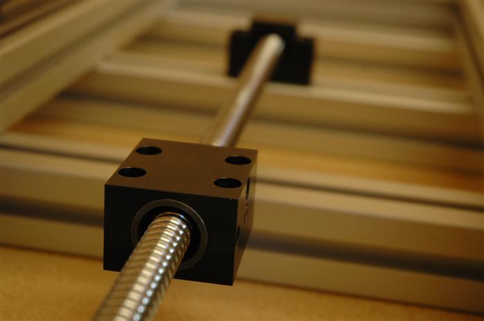

Nej, inte vad jag märkte i alla fall. Lägg i tillräckligt med fett i muttern för att kulorna skall fastna och stoppa sedan i dom, en efter en. Jag kommer inte ihåg hur många kulomlopp det är i de muttrarna men se till att du får lika många kulor i varje omlopp. Du HAR alla kulorna väl, ingen risk att någon "försvann" när dom trillade ut? Testa, det är enkelt - det värsta som kan hända är att kulorna trillar ut igen.
/H.O
WOHO
I med tjockt silikonfett och plocka i kulorna med pincett fungerade som en dröm, tog kanske en timme att få båda kulskruvarna i fullt fungerande skick :D
Tack för tipsen!

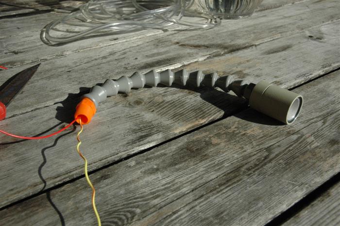

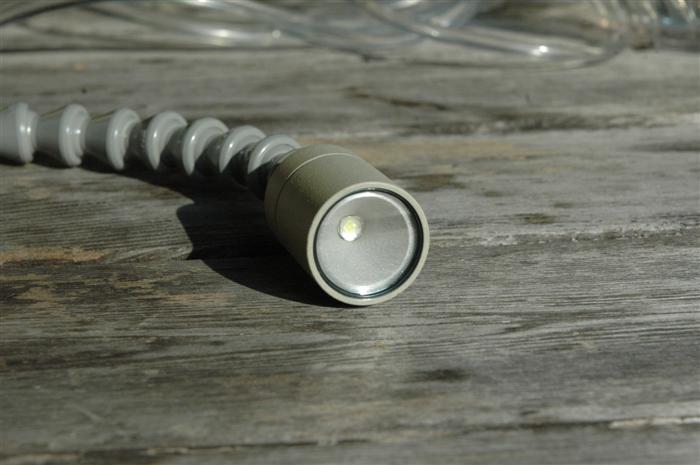

Lovade er tidigare bilder på min belysning till fräsen,
själva huset är köpt från taskled.com, lysdioden har jag
själv satt i, det är en Seoul Semiconductor P4 som realistiskt
ger ca 150 lumen på dom 700mA som jag kommer köra den på.

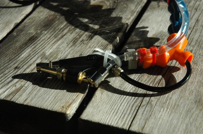

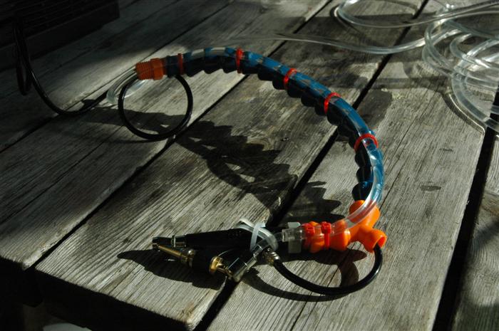

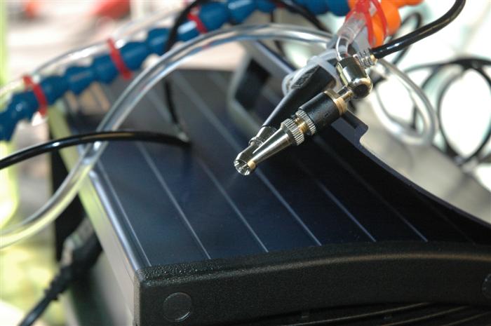

Sedan så kom min LocLine från Partille Tool Trading i dag, så jag kunde
färdigställa min dimkylning gjord av en kraftigt modifierad airbrush från
clas i sjön, den fungerar utmärkt med den söta kompressorn från smoothis,
nu får bilderna tala:

Och ett tips till alla som behöver bygga om sina kulskruvar, tjockt silikonfett och en fin pincett är till stor hjälp :)

verkar vara lite krångligt sätt att få till en dimkylning.
hade räckt med en bit koppar-rör kopplat via ett T-kors till 1 st 6mm luftslang och en st. 4mm
släpp 4mm luftslangen i kylmediat och kör tryckluft i den andra.
Blir tillräckligt med venturi-effekt för att suga upp vätska.
Krångligt och krångligt... den gick riktigt fort att bygga och jag har möjlighet att justera vätskemängden utan att justera lufttrycket, relativt billigt är det också, 99kr för airbrushen på clas i sjön... lite slang och buntband och så en bit locline så var det färdigt... :)

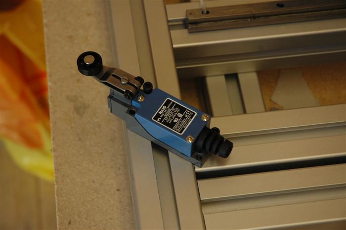

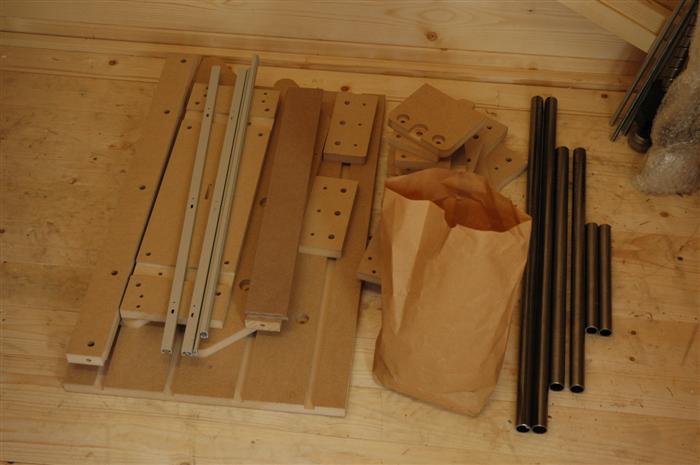

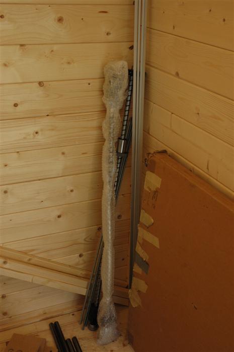

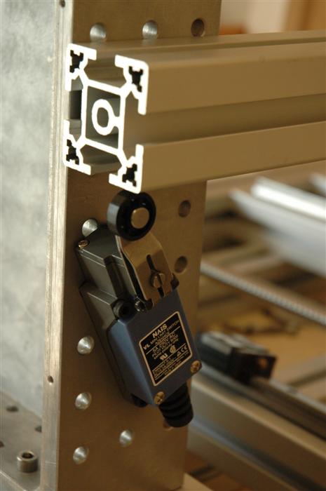

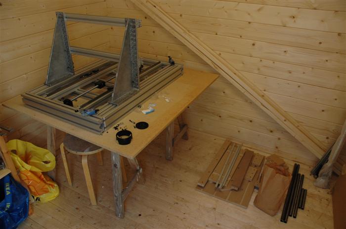

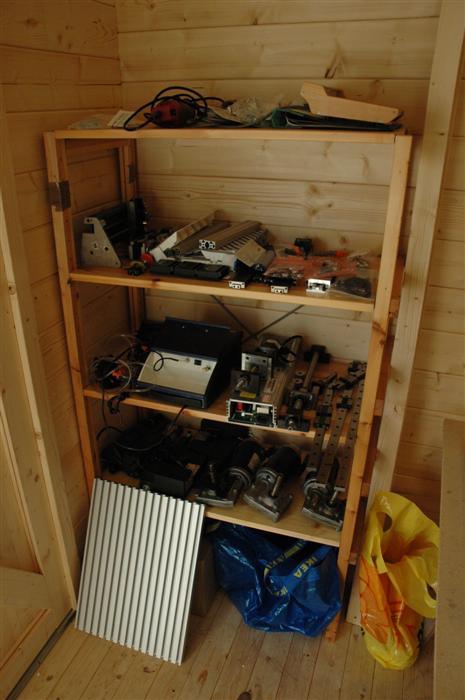

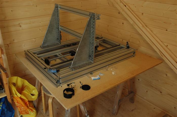

Lite bilder på hur det ser ut just nu i friggeboden där jag håller på och bygger fräsen:

Najs ändlägesbrytare där. Trevlig syster ser jag att du också har! :D

Är lillasyster till för att lösa moment22-problematiken CNC-byggare?
Edit: känns som det saknas en preposition här ovan...
Japp, till stor del är det för att jag behöver en CNC-fräs för att kunna bygga CNC-fräsen :)
Och v-g, det är ju faktiskt en NAiS brytare ;)
