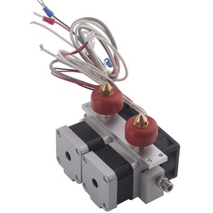

drh skrev:Har tyvärr bara en extruder på min :(
Jag köpte den här på ebay, kanske är det bara skrot.

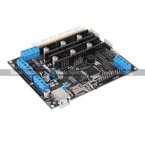

För att kunna köra båda huvudena så måste jag köpa ett nytt moderkort (Megatronics V2.0 ) och ett motorkort,

Fräste bort lite material.

problemet med extrudern är nog att den använder k-type för temperaturmätning som behöver konverteras.
/micke
BEEP
Inlägg: 1593
Ort: Mölndal
Re: Bild-/byggtråd Velleman K8200 3D-printer
Inlägg av BEEP »
Det går att sätta en termistor på ovansidan av hot enden.
