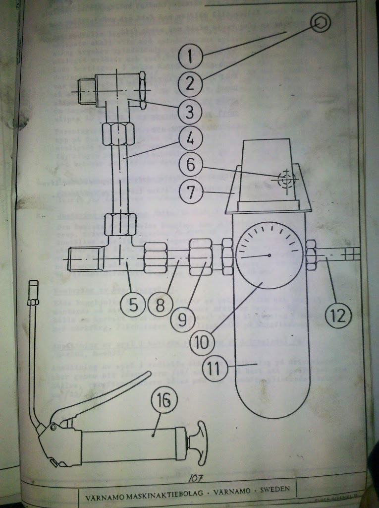

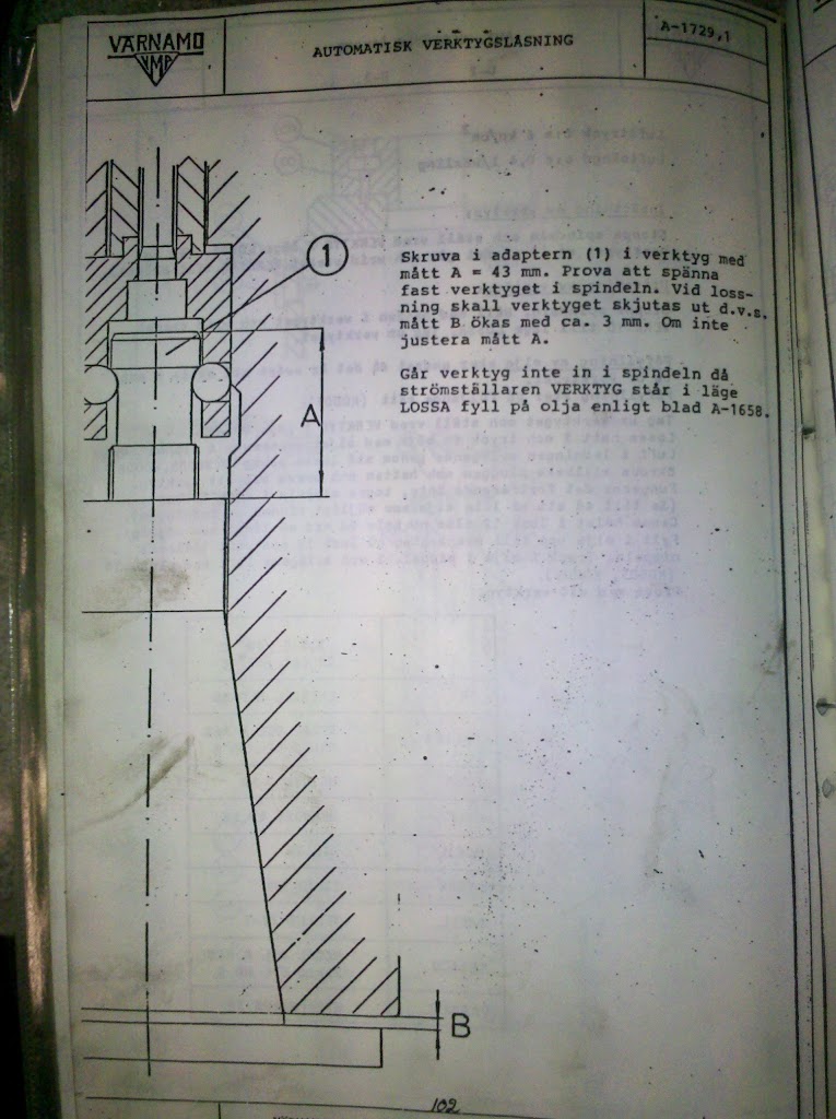

LaRdA
Inlägg: 3769
Ort: Jämtland
Re: Retrofit Värnamo U-1NC
Inlägg av LaRdA »
Några bilder ur manualen, är visserligen en Värnamo U2MM Duomill, men endel saker gissar jag är ganska lika.
Är mycket riktigt som Säter säger tallriksfjädrar som håller verktyget och hydrauliken lossar bara.
