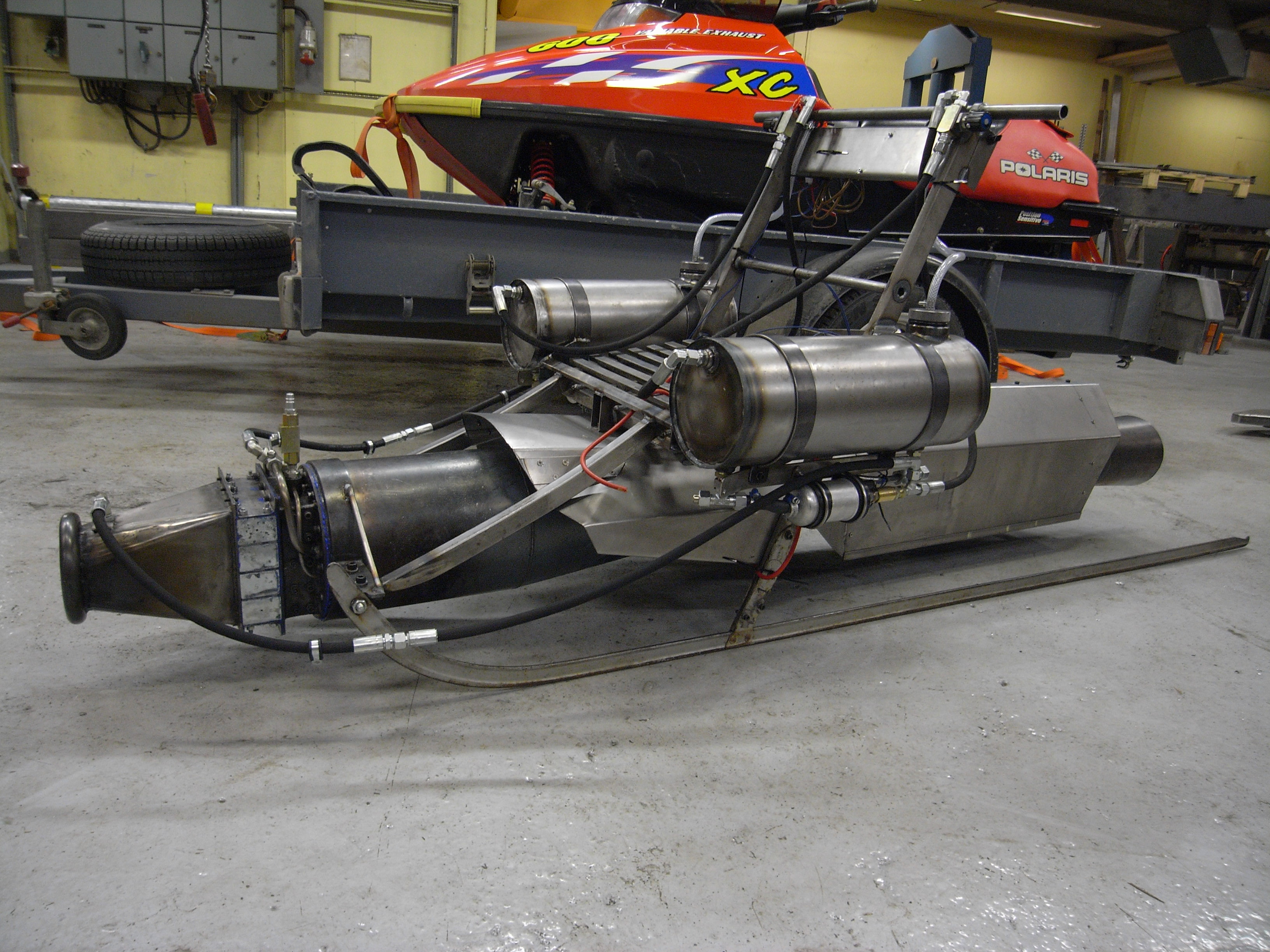

Jag undrar om det finns någon ungefärlig uträkning på hur mycket dragkraft det blev i motorn? Plus, om det går att trimma motorn ännu mer på något sätt? (Såg faktiskt nån som byggt pulsjet med efterbrännkammare, extremt entusiastiskt!)

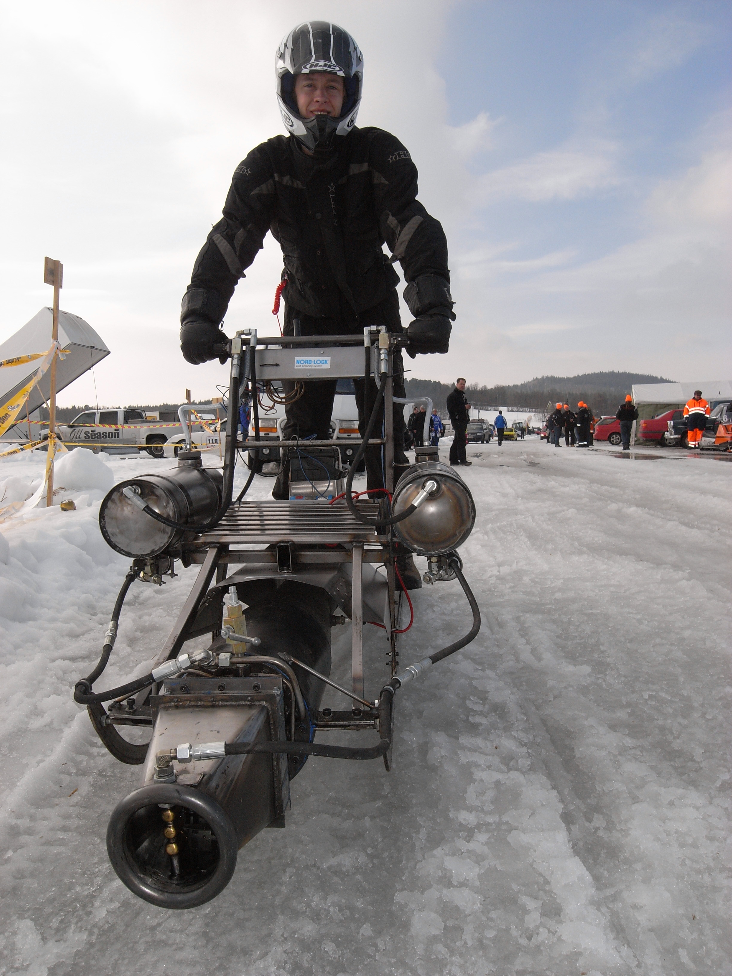

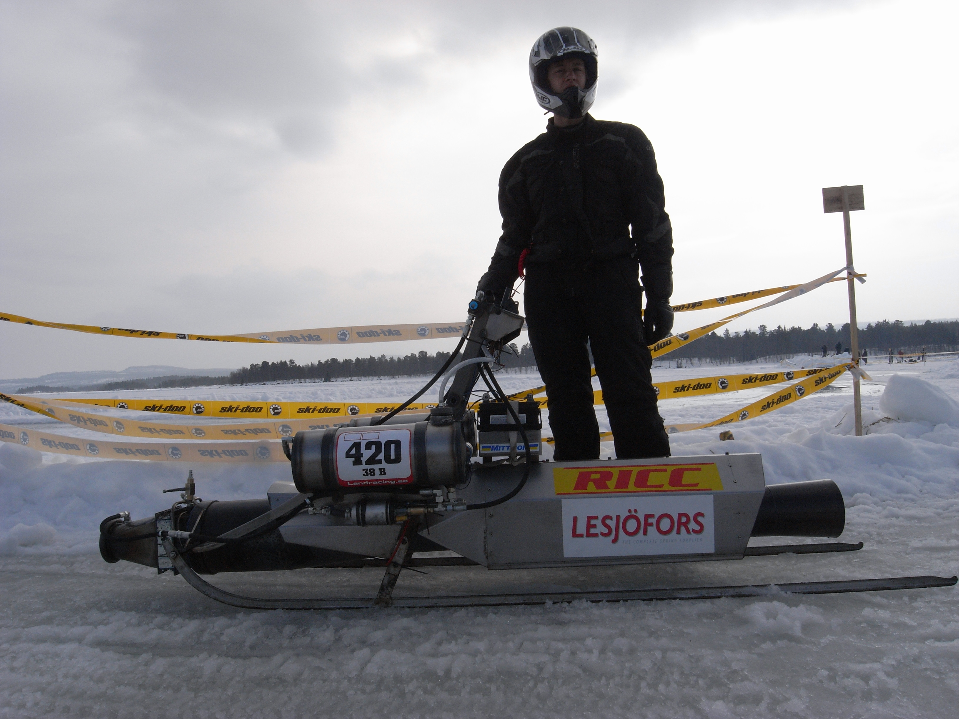

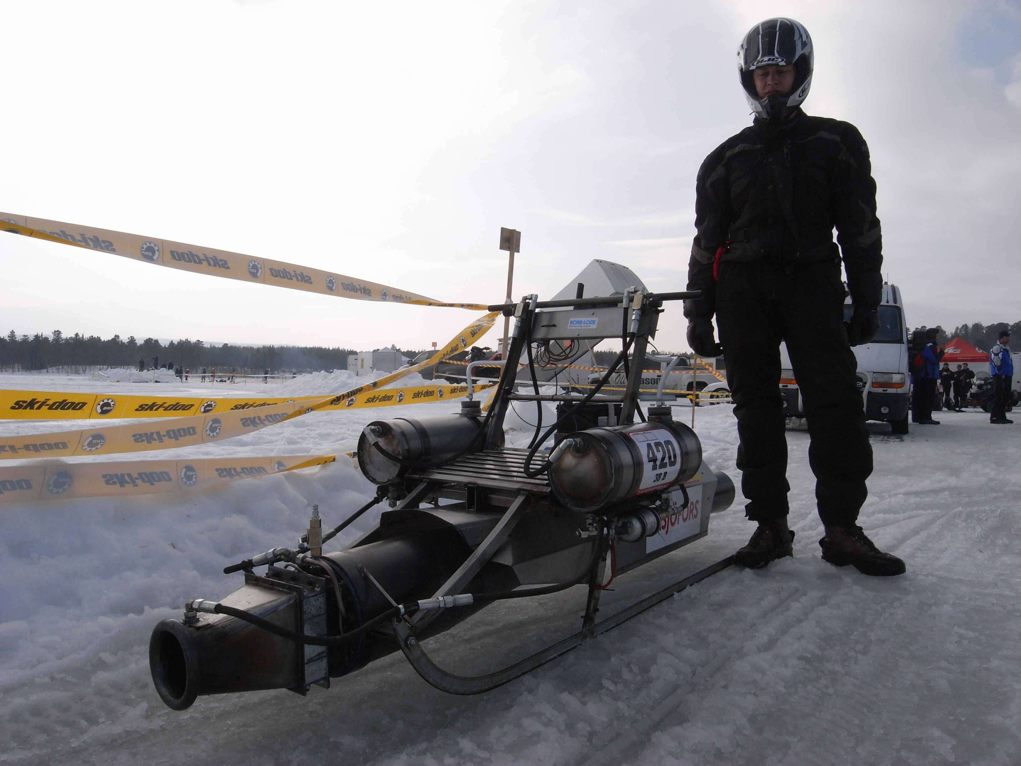

Wobat: Yes, väldigt före, mycket modd och djupa spår, det var också orsaken till att jag klotade i 70km/h en km in på första körningen. :D
Men skadorna på sparken var minimala, så efter lån av ett par stora skiftnycklar för att rikta lite och ditsvetsning/skruvning av ett väghållnings- kitt tillverkat av 20x20 fyrkantrör så var man redo för nästa dag. :mrgreen:

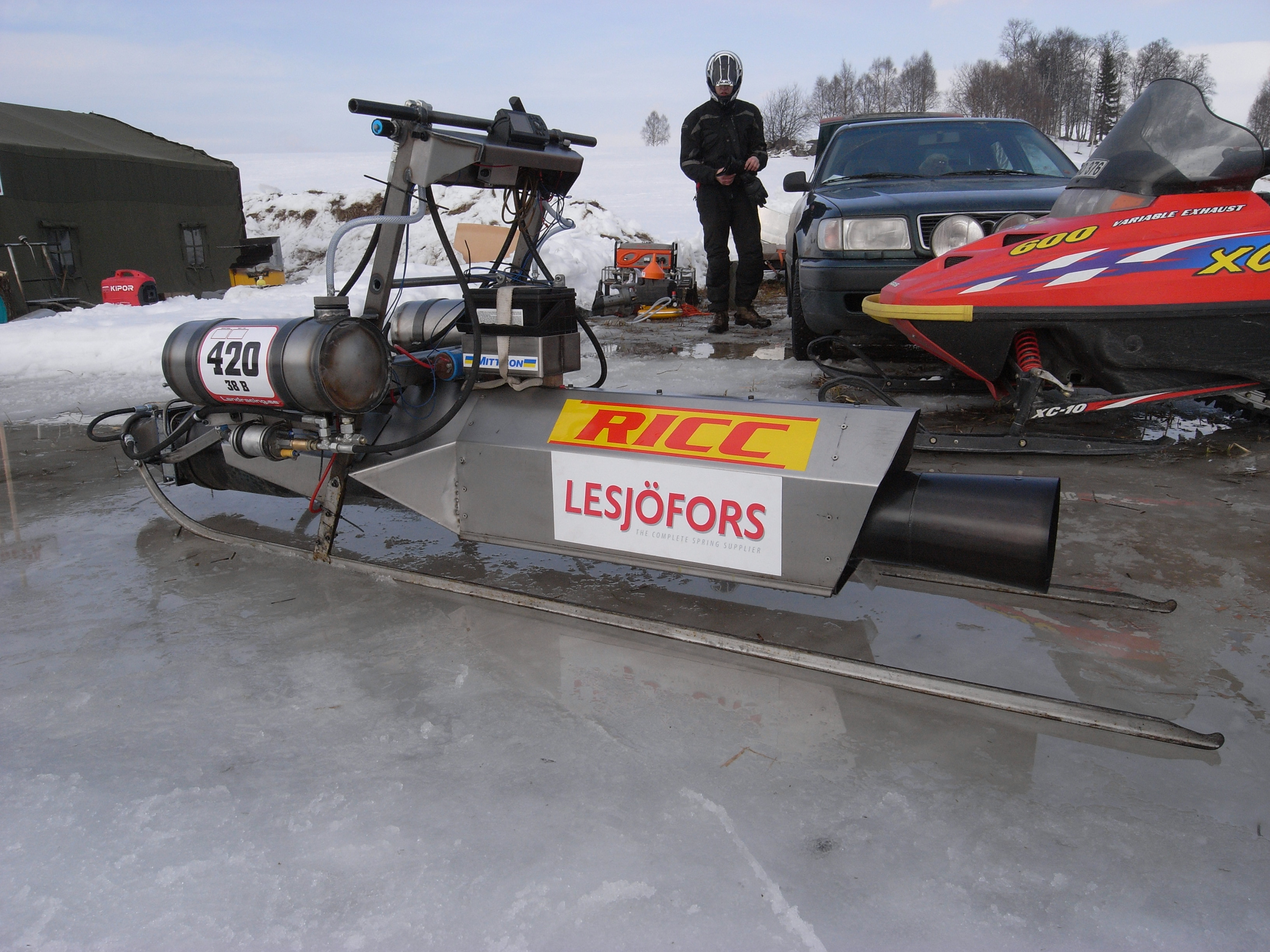

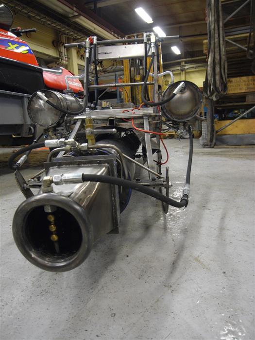

säter: Efter första repan så tog vi lös ventil-paketet för att se hur dom klarat sig och dom var som nya, efter sista körningen så har jag bara inspekterat genom insuget men ser fortfarande inga värmeskador eller slitage.
Gizmo: Har inte haft möjlighet att mäta än, men motorn är beräknad till att ge ca 500N i dragkraft.
Just nu så är inte bränsleinsprutningen optimal så jag ligger en bit från det fortfarande, uppskattningsvis på 300-400N

wombat
Inlägg: 721
Re: Pulsjet-spark
Inlägg av wombat »
Måste bara instämma (igen),
samhällsbärare av rang!
Pricken över i är att sittribborna är korrekt ditsvetsade med
bonusen att man som passagerare inte riskerar blåskatarr,
varmrökt skinka kan däremot förekomma.
:D

Hahaha, 420, är det startnumret eller ett drogpolitiskt statement?
Sjukt coolt hur som helst! Både jag och bror är taggade att försöka bygga en pulsjet :) Dock saknar vi de nödvändiga verktygen..:/
LaRdA
Inlägg: 3769
Ort: Jämtland
Re: Pulsjet-spark
Inlägg av LaRdA »
Hahaha, var tvungen att googla på det, :D
Nej det var inte så jag tänkte, hade velat ha 42 (Svaret på livet, Universum, Och allting), men det var tyvärr upptaget så jag fick nöja mig med 420 som startnummer. :(

Vart det ventiler från Lesjöfors i alla fall? Jag tänkte på sponsor-dekalen.

fan, det är så snyggt att jag blir tårögd - ta bara sparkstöttingen i stål i sig - byggd troget efter förebilden med sina detaljer och inte bara en snabbt tillyxad ram bara för att hålla pulsjeten
