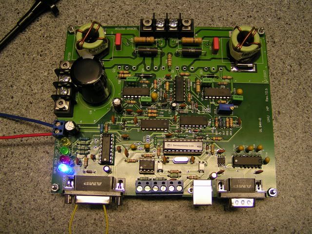

Det finns olika inkarnationer av UHU-servot. Själva CPU'n är den samma (en ATMEL uC) men resten är lite olika beroende på vilken version vi pratar om. Dom jag har kallas för HP-UHU och är ett projekt som startade på CNCZone, Hugo Mazias har gjort designen och Irfan Ulla och Paul Harshman säljer dom i "kit-form" eller bara kretskortet. CPU'n får man beställa direkt från Uli Huber i Tyskland. Själv har jag varit med som lite av en "beta-testare" kan man väl säga.
Nu vet jag inte vad du menar med 'underkant' men i fallet med mina motorer så visst, det hade inte skadat med lite kräm till för acceleration etc men det är inte lätt att hitta ett drivsteg som fixar det utan att kosta massor.
HP-UHU fixar 160V och upp till 25A, halvledarna klarar lite till men induktorerna i RCL filtret på utgången mättas vis 25A. Jag ska erkänna att jag var skeptisk i början, just för att jag vet att det ÄR svårt att hantera så här höga effekter (titta på Rutex t.ex) och visst har det strulat men inte det minsta med effektsteget. Vi får se hur det går när dom väl hamnar på maskinen men jag är optimistisk.
Nackdelen som jag ser det är den något begränsade steg-frekvensen. På Uli's hemsida står det att CPU'n klarar 150-300kHz beroende lite på vilka inställningar man har men jag kommer inte över 130kHz. Så man får välja encododer upplösning noga om man vill ha ut max fart.

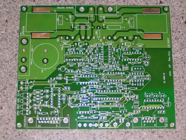

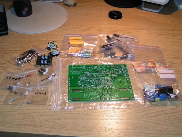

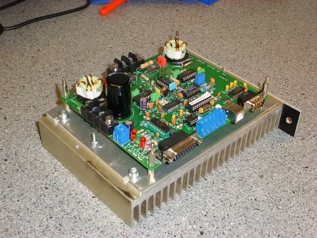

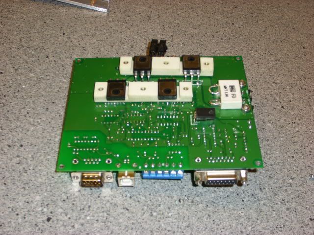

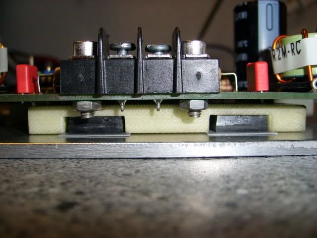

Här kommer några bilder på mina HP-UHU, om det är något särkillt du vill "se" så ordnar vi det.

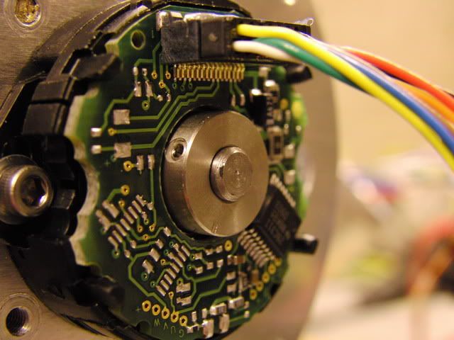

Det har väl inte hänt så hemskt mycket dom senaste dagarna. Jag har monterat encoder på de två kvarvarande motorerna och provkört en av dom, och det fungerar alldeles utmärkt. Jag har även varit i kontakt med USDigital och dom säger att jag kan skicka tillbaks mina E7P encoders för "utvärdering" men jag får stå för omkostnaderna fram tills dess att dom eventuellt hittar något galet...så jag har en känsla av hur det kommer att gå. Har inte bestämmt mig ännu men det kan ju vara värt ett par hundringar i frakt....
Här kommer ett par bilder till i alla fall, först en närbild på en Renco R35i encoder:

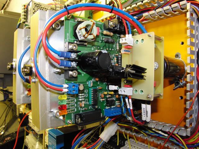

Sen Z-axelns servo, filter och säkring sitter på det understa kortet och det övre är bara en enkel regulator som tar ner 24VDC till 15VDC som servo-drivaren vill ha. 130VDC och 15VDC in på "vänsterkanten (i bilden) och ut till motorn i överkant.

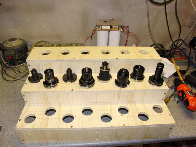

Jag har utövat lite "träslöjd" också de senaste två kvällarna. Tänkte att jag behövde ett "ställ" till verktygen (om/när maskinen blir färdig), det blev så här:
Ska finputsas lite och få ett par lager färg men det blev rätt bra.

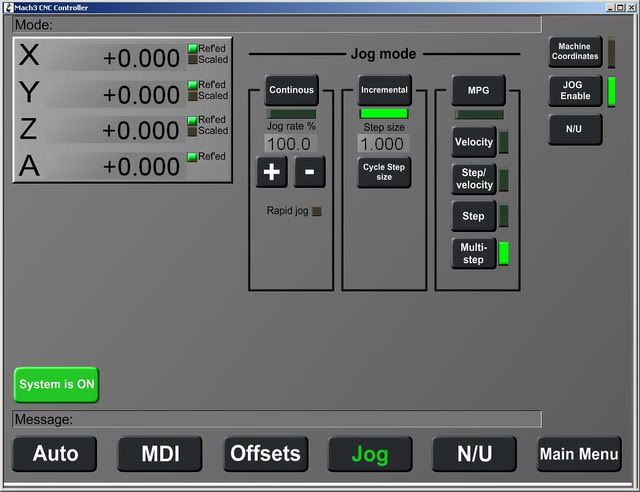

Jag har börjat med mitt nya "GUI" för Mach3 vilket passar min pekskärm betydligt bättre än det ordinarie. Så här ser "Auto-skärmen" ut i dagsläget:
Jag trot jag har fått med det jag använder (och lite extra). Den uppmärksamma kansle lägger märke till att det, bland annat, inte finns någon Cycle-start knapp. Detta är för jag i största möjliga mån vill undvika att maskinen rör sig när JAG inte vill det. Med tanke på att det är en pek-skärm så skulle en spåna eller något annat enkelt kunna "komma åt" en knapp.... Så CycleStart, Stop och Feedhold är en hårdvaruknappar på panelen.
E-Stop och Reset är också lite speciellt, det finns ingen knapp för det heller utan endast indikering. Återställning av nödstop sker med Reset-knappen på panelen. En serie vilkor måste vara uppfyllda och först när nödstoppsreläet i styrningen har aktiverats får Mach3 signal från PLC'n att "aktivera sig".
"JOG-skärmen" börjar även den ta form:
Inte så mycket att säga om den. Jag är inte säker på att alla MPG-mode fortfarande fungerar så eventuellt får jag plock bort dom senare.

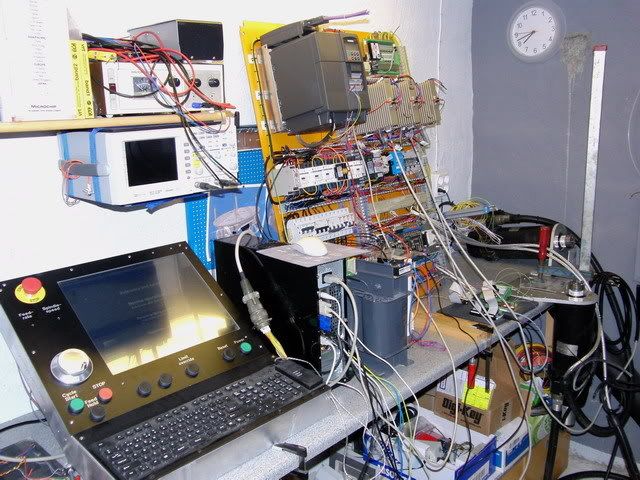

En milstolpe passerades idag
Både X- och Y-motorn under Mach3-kontroll samtidigt:
Det börjar bli trångt på bänken nu så Y-motorn fick "hänga utanför". Nu behöver jag bara färdigställa kablaget för Z-motorn och ordna kontroll över den inbyggda bromsen sen ska alla tre axel-motorerna vara klara.
Har "felsökt" Smoothsteppern lite de senaste dagarna, ibland så tappar den och Mach3 sync om VAR axlarna egentligen är så ett kommando som G1 Y1 skickar den till nån annan position - inte så bra. Först verkade det som att det var min version på Mach3 som var för gammal men sen plötsligt hände det igen, med senaste "release-versionen"....
Mitt lilla encoder-interface verkar fungera även om det såklart skulle strula i början. Det verkade vara störningar på signalerna från mitt kort till Smootshteppern men jag fick inte igång det oavsett hård eller mjukvaru-filter. En nyare version på Plugin'en löste det dock.
Så om jag nödstoppar i full fart, vilket gör att servot löser ut och "tappar" motorn så vet ändå Mach3 "vart" motorn är och jag kan uppdatera dess position när nödstoppet åtrerställts.
Har filat en hel del PLC-koden i CUBLOCen och BRAINs i Mach3 också. Min Diagnostics-skärm ser nu ut så här:
Mach3 läser information från PLC'n via MODBUS och visar här om/vad som gick fel. Reset-knappen på panelen återställer (om felet är åtgärdat) fel-statusen i PLC'n, återställer servona, spänningsätter systemet och signalerar sedan till Mach3 att "gå ur" E-stop.
Kvar att fixa förutom Z-motorns kablage är MPG'n, Feed- och Speed-override (har forfarande inte bestämt mig hur jag ska implementera dom), lite logik för hanteringen av gränslägen och spindelstyrningen. Och så lite annat....
