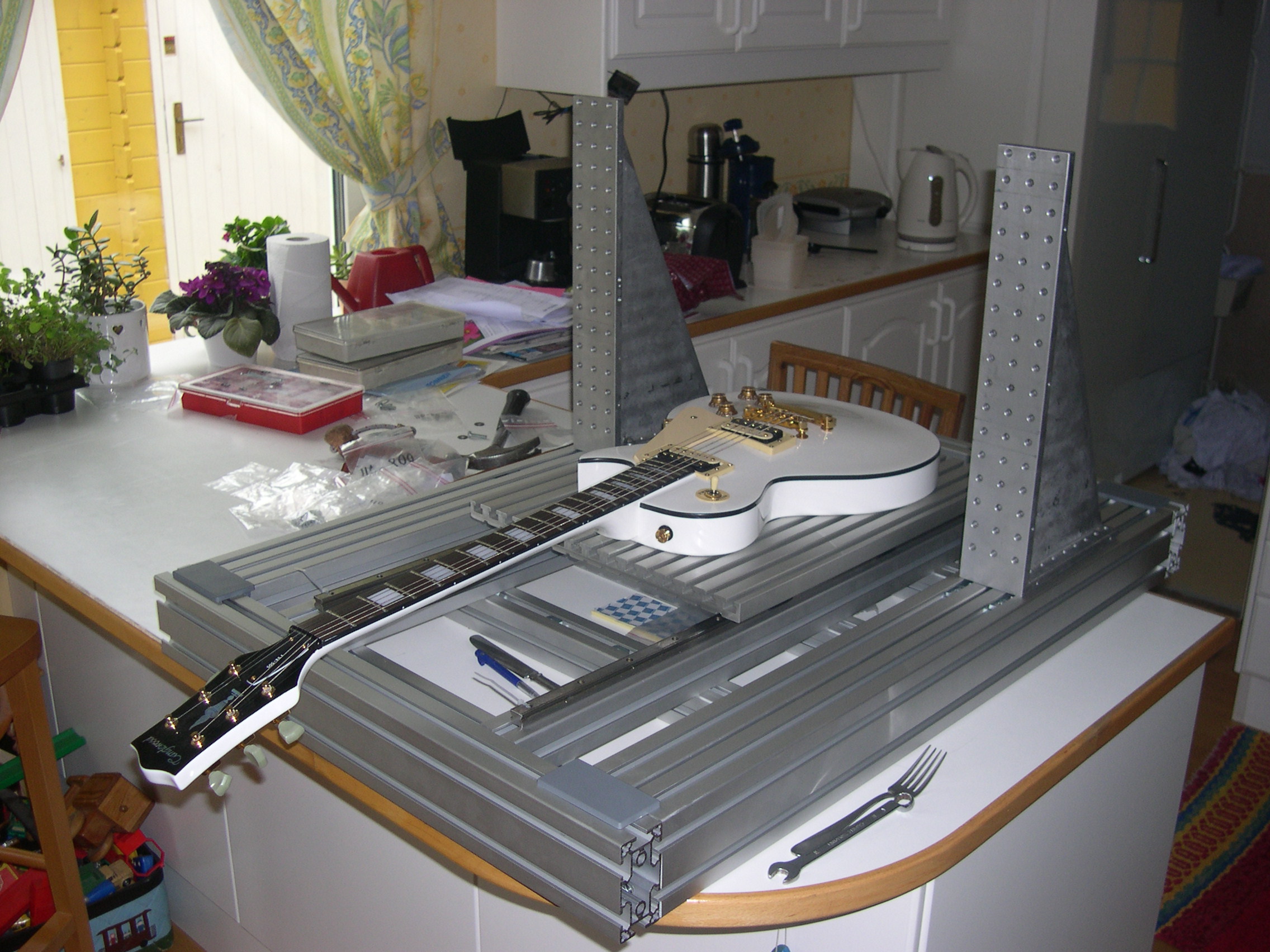

GeekJoan: Med "Balkarna" menar du då hur aluprofilerna är fästa i
ändarna mot dom som är gående i 90 graders vinkel mot dom själva?
I så fall så är det brickor med skruv som sitter i änden på profilen, och i den andra profilen
den ska fästas i så är det hål borrade så att jag kan dra åt dom med en insexnyckel.
Liten uppdatering med ett par till bilder från dagen:
Gissa vad min lillebror vill använda fräsen till?
http://meduza.mordor.se/galleri/cnclogg/DSCN0020.JPG
Enklare Midsommarlunch:
http://meduza.mordor.se/galleri/cnclogg/DSCN0021.JPG

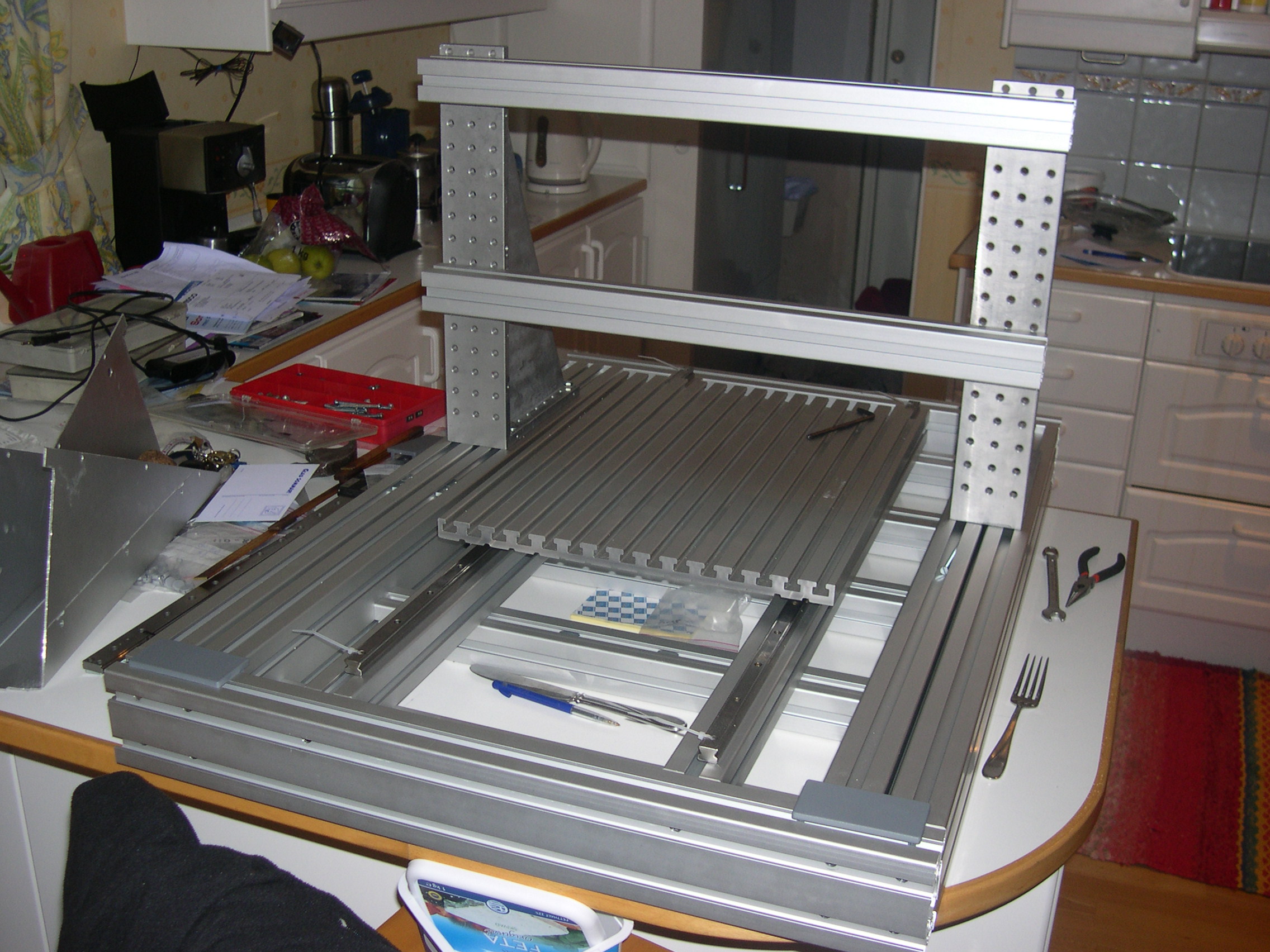

Och så provade jag skruva ihop portalen, hade dock inte rätt skruvar hemma
och för få t-spårsmuttrar så dom sitter knappt med en tredjedel av alla skruvar
och muttrar som ska vara där i slutänden, men det är rätt stabilt redan nu :D
Arbetsbordet och skenorna ligger bara på plats för att se hur det kommer att se ut...

Får man fråga vad alla alugrejer kostat?
Alla aluprofiler: lite över 5k + frakt (har inte fakturan framför mig)
Vinklarna: 2000kr
Arbetsbordet: 1800kr inkl frakt

Men ack så snyggt! :bravo:
Inlägg: 26680
Mycket snyggt!! :) :tumupp: :tumupp:
"Gissa vad min lillebror vill använda fräsen till?"
Bygga gitarrer? :D Mycket bra idé. :)
Snygg gitarr för övrigt. 8)

Bilderna kommer senare, men i dag så har jag iaf fått hem limitswitcharna till X oxh Y och
Arbetsbelysningen som är ett FlexiLED-kit från TaskLED.com som jag har utrustat med
en Seoul Semiconductor P4 U-bin som drivs på 700mA, borde ge ungefär 160lumen innnan förluster,
jag gissar väl på 100 ut ur lampan i en perfekt jämn flod av ljus.
Just tabbat mig outahelvete... lyckades tömma både X och Y's kulmuttrar på kulor eftersom jag inte fattade den tyska beskrivningen helt rätt och vände monteringshylsan fel när jag skulle sätta på dom på skruven... ska försöka montera ihop skiten igen i morgon...

Det är inte så jobbigt att montara ihop dom igen, det tar sin lilla tid dock.
Dom sista kulorna kan vara lite jobbiga att få dit.
Se till att du inte får in nån skit bland kulorna, annars håller det inte speciellt länge.
Inlägg: 6143
Meduza,
Vad är det för typ av kulskruvar du har? Är det sådana med utvändiga "rör" för kul-recirkulationen eller är det ISEL-typen med små plastbitar inne i muttern?
Om det är ISEL-typen är det riktigt enkelt att pilla i kulorna, kleta i ett lager med fett i spåren i muttern och använd en spetsig pincett för placera i kulorna, jag gjordet det på ett par minuter.
Skruvar av den "andra" typen har jag aldrig haft isär men det BORDE inte vara så svårt att få ihop en sån heller.
/H.O
Det är ett par av ISEL-typen, 16*5mm.
Är det något speciellt man måste tänka på när man placerar kulorna?
