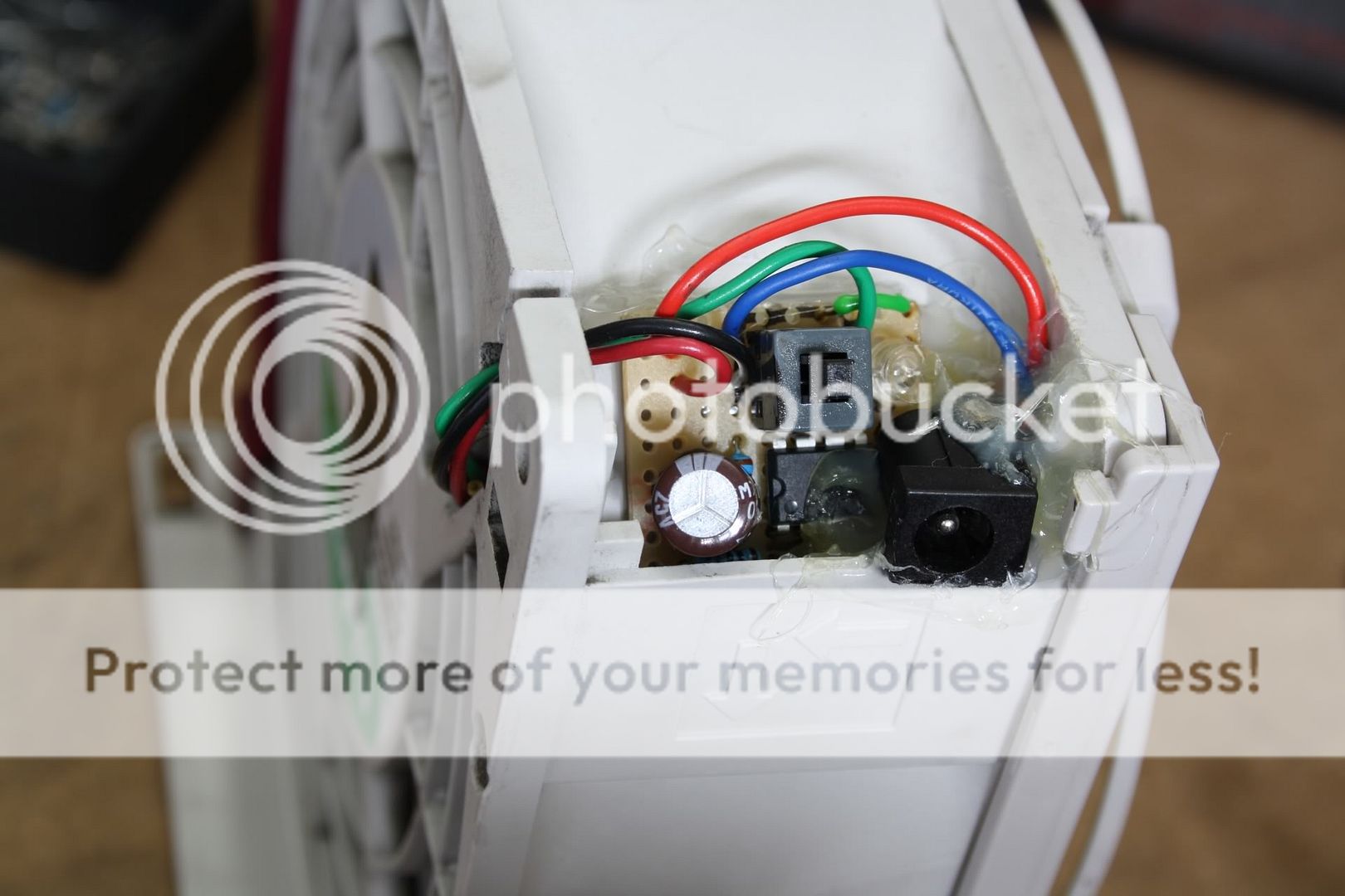

En liten krets för att styra en 32W:s serverfläkt, i syfte att använda den som bordsfläkt. När man slår på den så matar PIC:en ut PWM för fem olika hastigheter, så trycker man på knappen för att välja den aktuella. Det finns dock ingen reset-funktion, eftersom det sabbade mjukvaru-PWM:en, så vill man ändra fart så får man vackert rycka ut sladden och prova igen

Re: Dina mini-projekt!
schysst!
jag har en 24Watt comair rotron server-rack fläkt på 140mm som bordsfläkt. fungerar jättebra!
Ett sätt att göra en reset switch är ju att sätta en NC brytare på matningen. så du simulerar en kabelurryckning när du trycker på knappen!
Jo, det finns ju miljoner sätt att implementera reset, men jag sket i det eftersom jag reser bort i morgon, och vill ha den med mig; när den väl funkade här om natten, så fick det vara. Jag har fyra såna här fläktar, så det finns ju rum för att experimentera i framtiden.
hehehe okej!
Jag pillade ihop en NE555 baserad PWM krets på en labbplatta med en IRFP450 MOSFET att driva min fläkt med. Går att köra den lite långsammare nu är när jag körde med en 150Watt reostat! XD
Jamen, med resistorn så hade du ju en värmefläkt!
Hm, jag glömde nämna att min variant kör med "riktig" PWM:ning av fläkten, med hjälp av den "fjärde pinnen". De här fläktarna gör nämligen ungefär 1000RPM vid 5V innan styrelektroniken dör, medan de med "riktig" PWM kommer ner i <100RPM om man så vill. Jag tror till och med att mitt kort uppfyller standarden. Frekvensen är 25kHz +/- någon procent, i alla fall.
